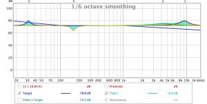

前回の日記で、REWによる特性測定と補正計算を行いましたが、その計算結果をROONのDSPにinputします。計算で出てきたフロント左SPのフィルターは下図のものですが、まずは300Hz以下の補正だけ行いました。
(REWの計算による左フロントSPのフィルター特性)

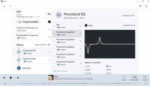

左フロントの補正法のみ示します。計算による補正は31Hz、-8dB、Q5.0と161Hz、6dB, Q5.0と簡単です。ROONのDSPウィンドウを開き、前回の日記で既に加えたProcedural Equalizerをクリックします。既に、その中にはMixが追加されています(前回行いました)。このMIXに加えて下側にある+add operationをクリックして、Parametric equalizerを追加します。SPの選択画面が出てきますので、Left frontのみにチェックを入れます(初期設定ではL/R両方にチェックが入っていますのでRを外します)。

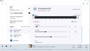

次に上側にあるFilter矢印をクリックすると、Filter設定画面が出てきます。Band2の画面になっていると思います。Band1にはゲイン無しのLow shelfフィルターが設定されていますが、ゲイン無しなのでそのままにしておいてOKです。Band2の下部にtypeがPeak dipとなっていますが、これが使うタイプで、これでOKです。この条件にまず31Hz、ゲイン-8dB、Q5.0と入れ、さらにBand3を選び、161Hz, +6dB, Q5.0と入れると、1ch分のEQ設定終了です。バンド数が多いと全ch入れるのは結構大変です(笑)。右フロントは6バンドほどでした。
(Band2の設定画面)
(Band2とBand3を設定後のFilterの図)
左画面のProcedural Equalizerをクリックすると、先ほどの画面に戻りますので、また+add operationをクリックして、Parametric equalizerを追加して、別のchの補正を追加していきます。これを全ch行います。

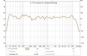

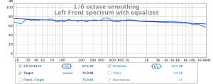

これで、ROONのDSPによる音響補正が使えるようになりました。そこで、(2)で説明した特性の測定をDSPを使った状態で再度行います。Pink PNが補正されて再生されますので、補正後の特性が測定できます。こうして測定した補正後の特性か数です。
(一回目の300Hz以下の補正を行った後の周波数特性(左フロント))

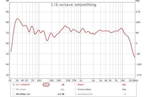

(補正前の左フロントの特性)
補正前の特性と比較すると、EQによって300Hz以下は、そこそこ補正されました。前の日記に書いた補正後の計算特性とは少し違いますね(マイクの位置など少し違いますので、仕方ないのではとは思います(笑))。
ーーーーーーーーーーーーーーーーーーーーーーーーーーーーーーーーーー
(6)再度補正計算をして、ROONのパラメーターを微調整

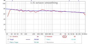

上記の補正後測定特性について、再度EQの計算を行います。その補正計算特性が下図です。今回は、300Hz以下と5~10kHz以上の部分にも補正を入れることにしました。10kHzにQの小さなバンドと16.5kHzにもう一つだけです。10kHzのバンドは計算によるバンドで、16.5kHzのバンドは、私の好み(耳で確認)です。これでも、300~5kHz の領域は全く補正していません。
(二回目の補正計算による予測特性)
計算で得られたフィルターを先にROONで作成したDSPのフィルターに追加します。追加のバンドの周波数とQが既存のバンドと近ければ、既存バンドのゲインを調整します。既存バンドが離れていれば、単に追加します。
追加した状態で、再度周波数特性を測定した結果が以下の図です。
(二回目の補正を追加した後の左フロントSPの周波数特性)
結構ターゲットラインに近い特性になりました。
