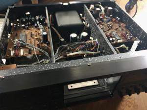

今度はカセットデッキの故障。
SONY TCーK333ESL。
お約束ですね。

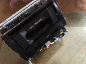

ヘッド持ち上げようのベルトがスリップしてる模様。
ついでにコンデンサ30個位??
交換もしておかないと取り返しのつかない事になるべ!
ベルトやピンチローラーもセッカくっだから換えたいしなぁ。
フロントパネルのタクトスイッチもか?
豪華フル整備!
