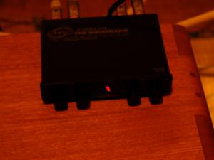

見ての通り真っ黒です。
カラーはボディ、フロントパネル、ノブをそれぞれシルバーかブラックからチョイスできます。
僕はターンテーブルのアマデウスに合わせてオールブラック。

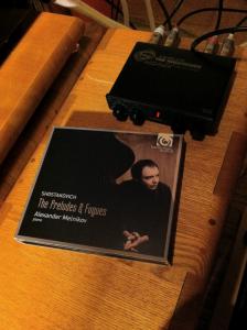

そしてとてもコンパクト。
CDと比べても、
小さいですね。
寸法は110mm*100mm*20mm。これだけ小さいといろいろ融通が利きそうです。
前面にノブが4つ、これが左から、
左ロード、左ゲイン、右ロード、右ゲインになっています。
これがなかなか便利で、ロードインピーダンス、ゲインともに6段階に調節ができます。
インピーダンス調節は、30,50,100,500,1K,47KΩですね。
ピンの差し替えがいらないのはありがたいです。
ベストのポジションを探すのにパチパチやるだけで良いのがグッド。
背面にはRCA端子がL-in L-out R-in R-outと並んでおります。
真ん中にアース端子と、充電用端子。
パーツは全てアルミ削りだしでプラスティックはナシ。
小さい中で精巧に作られていて、良い感じです。

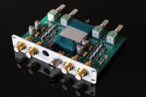

小さいながらもデュアルモノコンストラクション。
内部構造も綺麗なものです。サミュエルさん宇宙航空関係かなにかの出身なんですよね。
この真ん中のものがこのフォノアンプの一番のミソになるのかな。
F-117はリチウムイオンバッテリー駆動のフォノアンプなんですね。
バッテリー駆動のフォノアンプは他にHubble PhPとか、めっぽう素敵なNagra BPSがありますね。
F-117は8時間充電で公称2週間。
Nagra BPSは9V乾電池2本で100時間だったかな?
2週間とはずいぶんアバウトな感じですが、使ってみるとかなりもつなといった感じ。
僕は休みの前に充電器突っ込んで、さて寝るかという感じにしております。
ただ乾電池はその都度の交換は不便ですが、リチウムバッテリーは自分での交換が困難。
日々の利便性を取るか、長期的に自分でメンテナンスしやすさどちらをとるかは、難しい問題ですね。
