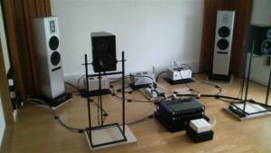

PIEGA TC-70Xをコーナー設置型の交差法、その手前に小型2wayを平行法で設置し、2組のSPで楽しんでいます。このセッティングに際しては、当コミュニティの大先輩お二方(GRF様、ベルウッド様)…

■拙宅の再生音質の抱える課題・問題意識は次のようでした。
・コーナー設置型交差法のPIEGA … 音場が薄い=高さ・奥行きが出ない(音が前に出てこない)。低域の暴れが大きい、出たり引っ込んだりもたついたり膨らんだり。
・平行法の小型2way…サービス・エリアが狭くセンターを離れると音場が崩れがち(SPに張り付き始め、3D音像が崩れる)。超ニアフィルド・リスニングとなっていることの影響が大きいと思われます。
■監査が始まりました。
【監査1】スピーカーの焦点合わせの監査
・モノラル音源でのセンター出し … 「ほぼ焦点は合ってますね」。音質チェックにステレオ音源を聴きながら極めて僅かに追加調整、「これでいいですね」。
・私はモノラル音像の位置によりセンター出しの判断していましたが、左右のSPの音量差があるかを聴く方法を教えていただきました。
・その後、「この際だから、基本的なことをやってしまいましょう。」と巻尺で左右SPの高さを図られ、「合わせましょう」。合わせ後「もう一度焦点合わせをしましょう」。

低域の再生が安定し、また抜けの良い音となりました。
PIEGAは音像が交差法らしく前に出てくるようになり、音場に厚みがでました。
平行法の小型2wayは低域の厚みが増し、響きが雄大さを感じさせ、リスポジの自由度が増してSPから離れても聴けるようになりました。ブラインドで聴いたらわずか容積7リットル用BOXの小型2wayが鳴っているとは思えないのではないでしょうか。

     大先生方のクリニックは流石ですね!(^^)!   やはり2組のスピーカーを満足に鳴らすのは一筋縄ではいきませんね。
     良いとこどりをして、そこそこ良さを引き出すか、どちらかは犠牲にして仕舞うか・・  そねさんは前者を選ばれて、試行錯誤の結果、良い結果を出されましたね。
     写真を見た感想では視覚的な抵抗が私には有りますが、そねさんには、それ等が目に入らぬほど、素晴らしい音場が展開しているのでしょうね。   目を瞑ったり、薄暗くすれば抵抗感は私も減るかな?(笑)

    仰るように、2組のSPを鳴らすことは大変なことでした。この度はコーナー型交差法と平行法の組み合わせによる設置のご指導を受け良いとこ取りが出来ましたが、私の独力ではおそらく挫折していたであろうと思います。ファイルの皆様の親身なご指導には感謝の気持ちでいっぱいです。
    「視覚的な抵抗」はさすがに当初気になりましたが、再生に支障はありません。今はスッカリ慣れてしましました。音さえ良ければ、たいていのことは受け入れられますね;^^

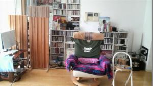

    オフ会は途中から参加となりましたが、連休時からの変化が明確に出ていて良かったですね。まず部屋がすっきりしたことに驚きました。オーディオは部屋と電源を聴くと言われますが、部屋の貢献もあったように思います。男の城の雰囲気は後退しましたが、何より音が優先ですね。

    この度の変化の一番大きな要因は、vafan様がお見通しのように部屋の整理整頓ではないかと私も思っています。例えは大袈裟になりますが、美しいホールからしか美しい響きは生まれないということに通じるものかと;^^。
    この整理整頓こそ基本中の基本ですが、これを大の苦手とする私が後回しにしていたため、ベルウド様の「トントン」という最高のタイミングで皆さんにお披露目できたということかと思っています。
