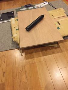

ずっとAV用のラックを探していたのですが、なかなかピンとくるものに出会えず、だったら自分で作ってしまえとアピトン合板を手に入れました。
ポールは余っているJ1のアルミポールを利用して2段の予定です。
レコーダー+外付けHDDとか、オーディオPC+電源とか、そんな感じでちょっと横長したいので15㎜厚では強度的に心配かとも思ったのですが、流石アピトン。
持った感じでは強度不足は感じません。まぁ、乗せるものがメインと違って軽いですしね。
工具は近くのホームセンターで借りられるので、ドリルとジグソー、あとはサンダーあたりを予定します。
本体しか借りられないのでホールソーとボアビットは自前で購入となります。

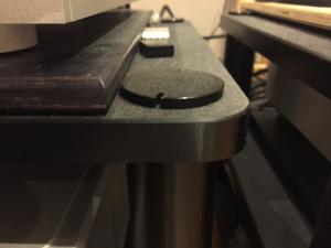

ボアビットの方は別件でして、メイン用のJ1ラックのトップキャップがScarlatti Transportの足に干渉してしまうので、このキャップ部分に被さるように座繰りを取ったボードを作って天板にしようと考えています。
が、座繰り自体は5㎜もあれば十分なのに、50㎜以上のボアビットって先端の尖っている部分が長過ぎるんですよね。15㎜厚しかない合板を貫通しかねません。貫通しないまでも正に足が乗る部分が一番強度が弱いっていうのは気分良いものではありませんので何とか綺麗に座繰りたい…。
うーむ。何か良い方法は無いでしょうか?

  4. 「木工経験ゼロ」と言う事なので、出しゃばってみました。
    たびびとさん、今日は、
    アルミポールが揃っていて二段程度のラックであれば、それほど難しくはないでしょうー。
    ホールソーの穴あけ
    ポイントは、まっすぐ開ける事が、けっこう大変です。
    2~3mmのドリルで事前に穴を空けて置くことを進めます。
    ホールソーがスムーズに入っていくハズです。
    サンダーを当てる際は、紙よりも布製の方がよいでしょうー。
    #100と#800ぐらいで、よいかと。

    私はQuadraspireのポールが余ったので白木の集成材18ミリでラックを作りました。細いポールと柔らかそうな板でしたので十数キロのアンプを載せたらユラユラして使えなくて、今はプリンターなどの置き場になっています。やはりQuadraの棚板のように硬さが必要なんだと痛感しました
    アピトン合板は強度が高そうだし、ポールも太いのでそんな心配はいらないかもしれませんね。ただ、ザグリを入れるんなら15ミリでは薄いじゃないかと心配いたします。
    それにザグリは難しいので、例えば表面に6ミリ程度の薄板や厚手のシートを貼ってキャップの部分は穴を開ける、といった方法もあります。

    ボードが厚くなりすぎるとキャラが大きく乗りやすいので薄目のボードに無理やり座繰りで行こうと思っていたのですが…
    例えばABAのメタルボードなんかに穴を空けても良いかも…と思ったらこれは厚み1.4㎜しかないんですね(^^ゞ
    しかしちょっと色々探してみます。

    拝見しましたが、さすがにアピトン合板といえど15mmは薄いかと思います。
    私は普段32mmを使用しています。
    そこでですが、深さ30mmくらいの箱を作って、中に焼き砂を15mm~20mm敷き詰めてその上に15mmのアピトン合板を敷いて使うのはいかがでしょうか。
    そうすれば、パイプを留めたところが表に出ないでザグリに悩むことないし、加工も楽だと思います。
    この砂箱は、新潟の×1おやじさんから教えてもらいました、砂の中にシールド板を入れてアースを取るとなおベストかと思います。
    後加工について、サンドペーパーはオープンコートの240番以上のものを使うと目詰まりもしないで快適ですよ。
    オープンコートだと、塗装面もそのまま目詰まりしないで研ぐことができますので大変便利です。
    仕上げについては、経年変化も考えて私は2液のウレタン塗装にしていますが、簡単に見栄え良くというとオイルフィニッシュもいいかと思います。
    ホームセンターに行くと何種類かおいてあると思いますよ。
