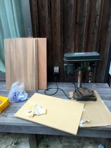

前回の日記の後、ボンさんから「道具あるよ~」のメールをいただき、
卓上ボール盤
ルーター
サンダー
をお借り出来ました!
ありがとうございます!!
そして30㎜のドリルを買ってきて…開始!
トルクが足りないのか回転数が足りないのか、アピトンが固すぎるのか、
頻繁にドリルが引っ掛かる(;´Д`)
兎に角ゆっくりゆっくり、0.1㎜/秒くらいのスピードで空けていくと…摩擦で黒い煙が(笑)
フーフー吹いて煤を飛ばしながら穴あけ。何度も咽る(笑)
しかし何というか、こういう作業は楽しいですね。近年にない集中っぷりで2時間くらい平気でドリルを回し続けられます。
そして断面に感動。なんて綺麗な穴!焦げてるけど(^^ゞ
次いでルーター。
これも感動。なんて簡単に面取り出来るんだ!
そしてサンダー
これまた感動。なんてツルツルに仕上がるんだ!
以前大工の知り合いが「素人とプロの最大の差は道具」と言ってましたが、まさにそれ。と実感しました。
こんなん手作業じゃ絶対無理。
逆に言えば道具を買って手間かけるならプロに頼んでしまった方が結果安上がり。

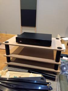

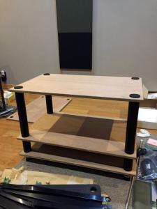

そして棚板を4枚仕上げたのでとりあえず仮組み。
色塗った後に穴がズレてますじゃ笑えない…。
塗装は結局黒にしようと奮発してオスモを買ってしまったのですが、無塗装も(サンダーで仕上げると)なかなか良い風合いじゃないですか。
15㎜厚でも強度的には全く問題なさそうなんですが、叩いてみるとちょっと音は軽いかも。しかし2枚重ねると厚すぎ。20㎜くらいの板にしておけば良かったと思いますが、まぁどちらの音が良いかは試してみたいと分かりませんし、きっとこっちの方が良いと信じましょう(笑)
こちらは短いポールバージョン。

    面が広いからちょっと薄く感じるかもしれませんが、おしゃれに見えます。良い感じですね!

    思ったより『それっぽく』出来上がりました。
    と言っても全て道具と、ごついアルミポールのおかげなんですが。
    上から見るとちょっと穴の位置ズレて棚板が揃ってません(^^ゞ

    なんかもうこのまま無塗装かオイルフィニッシュで良い気がしてきました。
    しかし買ってしまったのでオスモは塗ります。いつか(^^ゞ
    強度が心配で仮組みに続いて仮置きもしてみたのですが、
    今までのラックに比べて低域の沈み込みや広がりは減ったものの、音数と諧調表現は確実に上がっているのでこれからの調整次第でどうにでもなるかな?と。

    ラックはいい感じですね、やっぱりアピトンは堅かったですか?
    工作をするにはやっぱり道具が大事ですよね、私も道具貧乏しています、時々大工が道具を借りにきます。
    道具をそろえる費用で完成品が買えたりしますが、作る楽しみもおおきいですよね。
    私も丁度ラックを計画していまして、今日パーツの製作を依頼しましたところで、タイムリーでした。
    今回は、4.5mmの鉄板で砂箱を作って焼き砂を4cmほどいれてアピトン合板の30mmを敷く予定です、支柱は角パイプを溶接し中に焼き砂を入れて鳴きを抑える予定です。
    砂箱の出来上がりが1か月くらいかかりそうなので支柱の準備をしようかと思っています。
    鉄の場合は、酸洗いをしてサフェサーを塗って上塗りとなりますが、どうせなら黒でなく明るいメタリックにしようかなど妄想中です。
    作業場は木工所から鉄工所に衣替えです。
    自作するのは自分のための1点物で楽しいですね、完成まで頑張ってください。
    くれぐれもけがをしないように気を付けてくださいね(笑)

    アピトンは何年か使っているうちにたわんで来たりするのかも知れませんが、今のところ十分な強度があるように感じます。
    ただ、低域がもっと充実してほしいので厚みはもっとあった方が良かったかも知れません。
