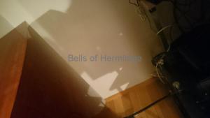

スピーカー周辺のスペースを広く取れるように
ラックの位置を変更することにしました。

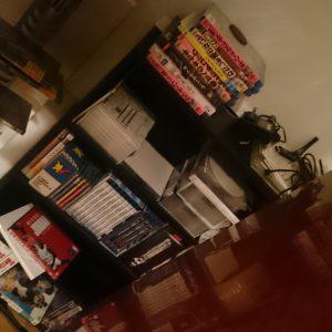

現在フロントスピーカーの裏には
ソフトを収めるためのラックが設置されています。
部屋が狭いのでというか部屋が変な部屋なので
置く場所がここしかなかったのですが
こいつらを撤去することにしました。

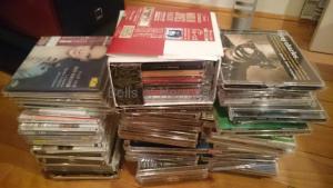

まずはソフトの分別をして
リッピングして使っていないCDは別の部屋へ
使っていないDVDも同じく別の部屋へ
20枚くらいしかないSACDは後々用意するラックへ
Blu-rayも同じく後日ラックへ移動しようと思ったのですが
予想外だったのは、SACDの山…。
誰だ!?20枚とか嘘ついたのは?(私だ!)
実際は70枚くらいありましたね。
チョット目論見が崩れましたが
とりあえず暫定でスピーカーの裏を空けて
1つ残したラックに残すソフトを詰め込みました。

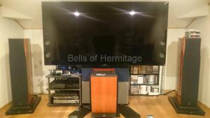

実際にこの状態で音を出してみましたが、
低音のボワつきというか共振のような響きは
5%程度軽くなったかなという程度で、
あまり改善していませんでした。
レイアウトが変わったので、とりあえず
Audysseyのオートセットアップをやり直してみると、
悩んでいた低音のボワツキは7~8割方なくなっています。
最初からこれやっとけば…?と思いましたが、
出てきた音が全然音がよくなっていたので
そんな後悔は忘れました。

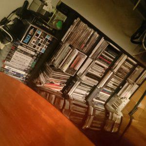

撤去したソフトを収める次はラックの調達をして、
フロントからソフトラックを撤去しなくては。

    僭越ながら言わせて頂くと・・・  スピーカーの後方に物が多過ぎでしたよね (@_@)  お部屋の構造上、スピーカーの在る場所は、ホーン部の根元にある様なモノです。 そしてソコに振動を起こす様な物があると、倍々ゲームの様な物で、濁ったり、低域が過多に成ったりするでしょうね。  その根本的な影響(悪点)を何かを追加する事で解決しようとしても一時凌ぎの様に思えます。
    スピーカーの位置を90度変える事でホーン効果は減らせると思いますが、長辺側にスピーカーを置く事は推奨された方法でもあります。  まぁ- サラウンドを主に置くと後方の展開も大切なので、難しい問題なのですがね。
     再Audysseyでは何が変わっていますか? Aud・・は、基本的にスピーカーは「小設定」であり、レベルは全てマイナス(-)となります。 ウーファーレベルもかなり絞った仕上がりになります。  この結果が低音過多を修正したとすれば、当たり前と言えば当たり前になりますね。   Herさんのお部屋は、どちらかと言うとカンリ特殊です。 そう言う部屋でこそ8点測定は良い結果をもたらしてくれるかもしれませんね。
     私は低域に問題があると感じると、スピーカーの位置や向きを見直します。 自分の視聴位置をも見直したりします。  現状ではサラウンドはほぼ部屋の中央であり、2ch用はその後方と言う2ウェイの視聴スタイルです。  まぁ- これを言っちゃイケないのかもしれませんが・・・ 中央の巨大ディスプレイは音に大きな影響を与えていますよね。 強く高域に影響を与えていますから、それが低域にも影響を与えているのでしょうね。
