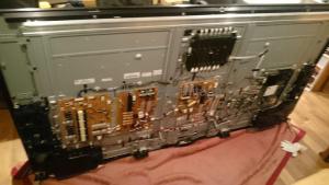

BRAVIA KJ-75X9400Cの再修理~パネルコントロール基板交換~
2017年03月08日
先週、腰を痛めた直後にSONYの保守部門の
管理職の方から、再修理させて欲しいと連絡がありました。
以前交換したメイン基板(写真右側)とは違う箇所で、
今回は液晶パネルのコントロール基板(本体上部)だそうです。
腰痛の回復が見込める1週間後ということで
修理を受け入れ交換していただくことになりました。
いらっしゃったのは2人ともマネージャークラスで
交換作業は30分程度で終わり、仮起動して確認した後再設置。
この時、取り付け位置を少しだけ下げてもらうために
ネジの位置をずらしてもらったのですが、
私の指示が間違っていて取り付けを
2度していただいたのは申し訳なかった。
ファームウェアの更新に15分ほどかかるので待っている間、
KJ-75Z9Dの搬入と、KJ-75X9400Cの搬出について
下見をしてもらいました。これがもうひとつの目的だったそうです。
この後、現在の状況などを説明してくれましたが、
彼らの立場なりに努力しているというのは伝わってきました。
ただ現状5月という交換納期は変わらないようです。
前倒しの交渉はしているといっていましたけどね。
1日半ほど使ってみましたが、
今のところ再起動は確認できていません。
1点だけ気になることがありましたが、
しばらく様子見する必要がありそうです。
しかし、この対応をしていて、腰痛が再発というか
ダブルぎっくり腰的な感じになってしまいまして
座っても寝ても激痛でのけぞる状況です。
今週末は動けないかもしれません…。
※詳細、画像はこちら↓へどうぞ。
BRAVIA KJ-75Z9Dに交換前にKJ-75X9400C再修理の連絡

  3. Hermitageさん、こんばんは。
    後継機交換が決まってもなお、再修理とは技術者の意地を感じました。
    私の4K ブラビアも故障したので、今週末に修理する予定です・・・
    ボード不具合だったら無料修理対象ですが、どうなることやら。
    byレパード at2017-03-08 21:51
  4. レパードさん、レスありがとうございます。
    そうですね、彼らの意地なのかもしれません。
    私は当初これを初期設計の不良だと思っていたので
    初期不良交換をしなかったんですが、
    このまま不具合が解消するなら
    この機体の不良ということになるでしょう。
    実際現時点で予期せぬ再起動は発生していません。
    もしこのまま不具合が解消するなら
    そのことはちゃんと記事にしようと思っています。
    レパードさんの故障もすっきり直るといいですね。
    byHermitage at2017-03-09 00:06
