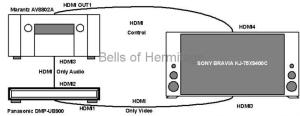

その症状とはUHDBDプレーヤーDMP-UB900の
セパレート接続をすると不安定になる問題です。
DMP-UB900から映像をテレビBRAVIA KJ-75X9400Cへ
音声をAVプリアンプMarantz AV8802Aへ出力して使っています。
この状態でテレビのHDMI入力を
DMP-UB900からAV8802A側へ切り替え
これを一度戻して、もう一度切り替えると
テレビがフリーズするという症状でした。
基板交換後もこの問題が発生するのか確認してみたところ
何度切り替えても再起動は発生しなくなりました。
結局初期不良だったということなのでしょうね。
どうやら再起動の問題はこれで解決ということになりそうです。

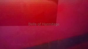

残る懸念は、テレビの表示が部分的に色合いが
違って表示される問題が1つ。

  3. 色合いが違って表示される問題は、少し改善してきましたか?
    やはり、次回ファームアップデート待ちですかね。
    塗り壁君のいたずらは、納まりませんね。。。。
    byふかひれ at2017-03-21 05:45
  4. ふかひれさん、レスありがとうございます。
    左上から徐々に拡大していって、全画面同じ色になるかと思いきや
    また左隅だけ色合いが変わる最初の状態に戻りました。(笑
    一度チャンネル変えたり再生をとめれば元に戻るので、
    すごく困るわけではないのですが、
    一応これからまた相談しようかと思っています。
    byHermitage at2017-03-21 09:14
