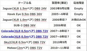

AudioQuest DBSユニットの電池持続期間の見極め
それぞれのDBSユニットの電池がまだ生きているのか確認し、
推定される製造年を古い順に並べて比較してみると
以下のような傾向になりました。
電池はおよそ10年ほどで残量がなくなり、交換時期を迎えるようです。

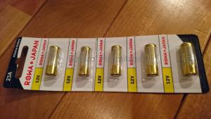

先日D&M Importから推奨されたのは
Panasonic製の12V23A電池ですが、1個300円ほどして高い…。
私が購入した電池はROWA JAPANの互換品です。
1個60円程度で購入することが可能です。

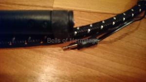

まずはDBSユニットを接続しているジャックをはずします。
DBSユニットをケーブルから取り外して
裏フタをあけて電池を交換します。
後は元に戻してチェックボタンでランプが光ることを確認して
元の接続されていた場所へ戻します。
