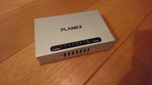

以前から市販のスイッチングハブに
オーディオ的なノウハウを投入した際の
改善には興味のあるところでしたが、
自分では出来ないので、私が所有している
FX-08mini 2台の内、手付かずの予備品について
実験として特注でチューンアップをお願いしてみました。
外観上は売っていたものと変わりありません。

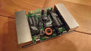

中身を空けると制振(整振)用のチップが載っているのと、
コンデンサの色が変わっているのが見て取れます。
またなんとなく何か塗ってあるような跡が見えます。
チューンアップの内容は3点。
チップ上に制振チップの貼り付け
各所にカーボン系の塗料を塗布
接点改質剤による接点(LAN、DC)の改善
これで出てくる音はとてもエネルギッシュで、
音の力感が大きく違いました。
私の改善内容と似ているようで
細かい部分ではノウハウに大きな違いを感じます。

  3. おはようございます。いつもレポートありがとうございます。
    このハブの改造はMIXI仲間が良く行なっていました。改造アイテムは、
    コンデンサー交換、クロック交換、LEDアクセスランプ除去、1.8V入力
    で、いずれも効果ありとの事でした。クロック交換はお安いクロックですが、おそらくクロックの出すノイズが少ないのでしょう。
    1.8V入力とは バブ内部にスイッチング電源の5V1.8V DCDCコンバーターがあり、これを除去して秋月のローノイズDCDCコンバーターに変える、という方法です。1.8Vのアナログ電源を特注された人もいました。
    ご参考まで。
