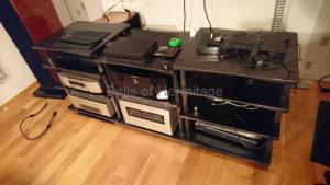

新規ラックの組み立てと
既存ラックの組み換えが終わって
ようやく仮設置までたどり着きました。
ここまでの作業で2時間くらい。
とりあえず使える状態になることが目的です。
細かい整理はほどほどにして
とにかく全ての機器を接続してしまいますが、

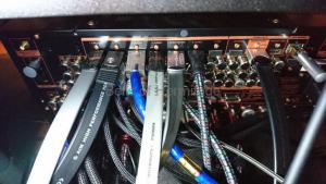

まずはMarantz AV8802Aと各プレーヤーの接続を
アナログ→デジタルの順に接続していきます。

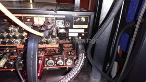

配線作業の半分以上が
AV8802Aに集約されているといってもいいですが、
AV8802Aの端子レイアウトを見ると、
ざっくり以下のような配置になっています。
上段:HDMI端子
中断:アナログ接続端子(RCAなど)
下段:パワーアンプへの出力端子(XLR)
下段はすでにパワーアンプPOA-A1HDと
接続されたままで触る必要はありません。
上段のHDMI端子への接続はアクセスしやすいので
配線は後でやり直しもききやすいので大丈夫ですが、
HDMIケーブルに隠れてしまう中段のアナログ接続部分は
前もってきれいに配線してあげる必要があります。

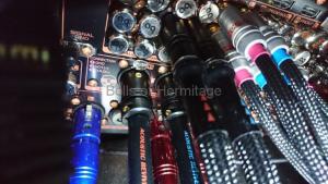

接続するアナログケーブルは
さほど多くはありませんが以下の11本を配線しました。
DENON DVD-A1XVA:8本
ACOUSTIC REVIVE RCA-1.0R TripleC-FM(1.4×1.8mm導体)1.0m ×2本
ACOUSTIC REVIVE LINE-1.0R-TripleC-FM 1.0m ×6本
Marantz NA-11S1:2本
ACOUSTIC REVIVE XLR-1.0R TripleC-FM(1.4×1.8mm導体)1.0m ×2本
DALI Helicon S600:1本
サブウーファー専用ケーブル AudioQuest SUB-3
DVD-A1XVAは従来マルチchの接続のみでしたが
2ch専用のケーブルと分けて配線することで
2chの音質とマルチchの均一性を両立します。
さらに以下の7本のHDMIケーブルを配線します。
入力側←←←←
Panasonic DMR-BZT9000:WireWorld PSH (1.0m)
Panasonic DMR-BW970:AIM PAVA-FLS01 (1.0m)
Panasonic DMP-UB900:SONY DLC-9150ES(1.5m)
Playstation4 Pro:WireWorld PSH (1.0m)
Playstation3:WIREWORLD SSH5-2 (1.0m)
DENON DVD-A1XVA:AUDIOQUEST HDMI-3(1.0m)
出力側→→→→
SONY BRAVIA KJ-75Z9D:KORDZ LUX-HD0200(2.0m)
フラット方のケーブルは横向きの配線の場合
長さに不足が出るものもあるかもしれないと思いましたが
いずれのケーブルも長さが不足することはなく
シミュレーションどおり配線できたかなと思います。
