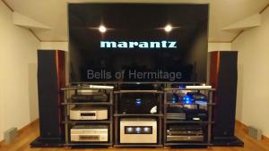

横型ラックレイアウトへ変更して、
初日はとりあえず使える状態にするのが精一杯で、
スピーカーは変更前のまま壁寄りにおいてありました。
残っている課題の1つ、スピーカーの位置について考えます。

従来はスピーカー間の距離に比べて
リスニングポイントまでの距離が短いので
これでは音像が定まりにくい印象でした。
オーディオのステレオ感とシアターのサラウンド感を
両立するためにスイートスポットをやや広めに
これまではやや内振りにきましたが、
今回はスピーカーがテレビに近づき、
スピーカーからリスニングポイントまでの距離と
スピーカー間の距離が近づくことになるので、
まずは平行法から試してみることにします。

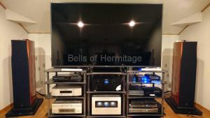

平行法で設置
今回の設置のポイントは以下のようなものです。
平行法で設置
スピーカーユニットの面と、テレビの面を直線上に設置
ラックには揺れてもぶつからない位置まで寄せる
スピーカーの位置を変更後、
一度AVプリアンプMarantz AV8802Aの
自動音場調整機能を使って
スピーカーの距離やレベルなどを調整をかけなおし、
Marantz NA-11S1による音楽再生と、
Panasonic DMP-UB900による動画再生で
変更前後で比較してみます。
高音はクリアなまま保っていますが、
中低音がややぼけているというか、
こもったようなモコっとした音に聞こえ違和感を感じます。
サブウーファーから出てくる重低音は、
ラックなどによって減衰している印象はなく
ラックの裏でも問題はなさそうです。

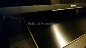

中低音の違和感の原因は?
テレビの面にスピーカーの面を合わせたので
ラックの方が前に出ている状態です。
テレビのスタンドが前に飛び出していて、
ラックの前端にテレビを置くことが出来きないので
スピーカーから出た音がラックと干渉している?
干渉を防ぐ方法を考えて見ます。

  1. スピーカーをもうチョイ手前に移動に1票
    byふかひれ at2017-08-20 06:01
  2. エルミタージュさん、おはようございます。
    ふかひれさんのいう通り、スピーカーを前に出した方が良いと思います。少し、スピーカーの間に空間が必要に思います。

  3. ふかひれさん、ニッキーさん、レスありがとうございます。
    お二人のご指摘どおりスピーカーを前に出すのが
    シンプルな改善方法だと思いますが、もう一ひねりしてみます。
