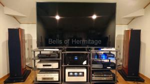

横型レイアウトに変更して、
スピーカーの位置も配線もまだ試行錯誤中ですが、
先だってやっておかないことが1つあります。
テレビの地震対策です。
ラックのレイアウト変更直後は、
テレビはTAOC MS-3ラックに載せただけの状態ですが、
大きな地震が来たらこのテレビはひとたまりもない…。
シアタールームが屋根裏にあることもあり、
傾斜した屋根のおかげでテレビは
後ろ側には倒れない状態になっています。
テレビの下にあるラックは、
重量級のアンプが搭載されていて、
ラックに搭載されている総重量は100kg超なので、
まず動くことはないと思います。
注意すべきは、前に倒れることと、
前に滑って落ちることの2点です。

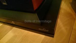

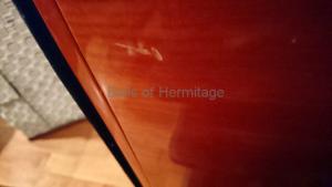

あの地震があった際には、
スピーカーが激しく揺れて側面に傷が付きました。
以来、機器が壊れる恐怖を抱き
スピーカー下にはウェルフロートボードを導入し、
先日まで使っていたテレビ用の壁寄せラックは
メインラックにTRUSCOのベルトで連結して
固定して倒れないようにしていました。
暫定策として
今後のテレビを固定するための地震対策グッズは、
これから検討しますが、とりあえずの対策として、
これまで使ってきたTRUSCOの樹脂製ベルトで
ラックに固定しておきます。
このスタンドの形状だと耐震ゲルは難しそうですし、
ベタベタのテープは使いたくないし…。
何かいい耐震グッズがあるといいんだけどな…。
ベルト?
金具?
今後の対策はしばらくじっくり考えて見ます。

      他人様ごとながら あのTVは転倒が怖いな~と、セッティングがアップされた時から心配はしていました。
     スタンドの底板がフラットなら万力で締め付けてしまえ!と思いましたが、とてもおしゃれな下部構造の様で簡単には済みそうにありませんね。
     よってHerさんの現対策の様に横にバンドを通すほか手は無さそうですね。((+_+))   驚いた事に取説を覗いてみたら転倒防止は下部の2本のバンドだけみたいですね。  まぁー Herさんのお宅の様にラックが超重量級ならばソレでも大丈夫と思われますが、普通のお宅じゃラックごと前倒しですよね(笑) TAOCのアノ台には出来ませんが・・・  更に安全策を上部にも後ろからバンドまたは、ワイヤーを吊っておきたいですね。  M6くらいで壁掛け用のナット穴があるはずですから 壁の間柱に太めの木ネジを打ち込んで前には絶対に倒れない様に策は講じておきたいですね。
     上手く行く事を願っております。
    byアコスの住人 at2017-08-22 23:06
  2. アコスさん、レスありがとうございます。
    ご指摘の通り、このテレビの転倒防止予防は
    頼りない2本のバンドで固定する方法ですが、
    ラックの構造上ネジ止めは出来ません。
    あのテレビが大きく揺れたら
    普通のラックでは共倒れかもしれませんね。
    壁や天井の太い角材などにボルトで固定するか
    がっちりラックに固定する方法を探すかの2択かな…?
    なんて考えていますが、物色中です。
    byHermitage at2017-08-23 00:20
  3. 自己レス
    転倒防止予防?なんか変な言葉だな…。
    DELAの問題は片付きました…。
    byHermitage at2017-08-23 00:23
  4. Hermitageさん、おはようございます。
    我家はこの製品ではありませんがワイヤーにて後ろの壁とTVをつないでいます。
    https://www.amazon.co.jp/%E3%82%B5%E3%83%B3%E3%83%AF%E3%82%B5%E3%83%97%E3%83%A9%E3%82%A4-e%E3%82%BB%E3%82%AD%E3%83%A5%E3%83%AA%E3%83%86%E3%82%A3-1-5M6-0mm-SLE-4W/dp/B00008B9RN
    byふかひれ at2017-08-23 04:59
  5. ふかひれさん、ご紹介ありがとうございます。
    こういうワイヤーを壁とかに固定するのが
    妥当な選択肢ですよね。
    byHermitage at2017-08-23 07:38
  6. ワイヤーの取り外しが楽なようにこんなのも使ています。
    https://www.amazon.co.jp/Lovoski-%E3%82%A2%E3%82%A6%E3%83%88%E3%83%89%E3%82%A2-%E3%83%8F%E3%82%A4%E3%82%AD%E3%83%B3%E3%82%B0-%E3%82%AD%E3%83%A3%E3%83%B3%E3%83%97-6mm-316%E3%82%B9%E3%83%86%E3%83%B3%E3%83%AC%E3%82%B9%E9%8B%BC-%E3%83%81%E3%82%A7%E3%83%BC%E3%83%B3-%E3%82%AF%E3%82%A4%E3%83%83%E3%82%AF-%E3%83%AA%E3%83%B3%E3%82%AF-%E3%83%9E%E3%83%AA%E3%83%B3-%E3%82%B0%E3%83%AC%E3%83%BC%E3%83%89-%E3%82%AB%E3%83%A9%E3%83%93%E3%83%8A-SWL-650KG/dp/B01MSBGT5S/
    byふかひれ at2017-08-23 08:22
  7. なるほど、ネジ止め式のチェーンで連結すれば
    取り外しの利便性と強度が確保できそうですね。
    byHermitage at2017-08-23 10:24
