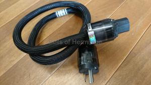

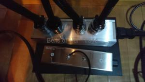

先日用意したPC-TripleCの電源ケーブル
Acoustic Revive POWER REFERENCE-TripleCを
プレーヤー、AVプリアンプ、
その根元となる電源タップとテストしてきました。

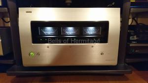

今回は最終段となるパワーアンプDENON POA-A1HDです。
DENON POA-A1HD
POA-A1HDは2008年に発売された
DENONのフラグシップモデルで、
当時AVP-A1HDというAVプリアンプとセット
で使うことを想定された
10chのマルチチャンネルパワーアンプです。
我が家ではBTL接続で2ch×4=8chを使って
Helicon800×4台を駆動し、残り2chを
トップミドルスピーカーに割り当てて使っています。
これを前回Chikuma Complete-4 IIから取り外した
POWER REFERENCE-TripleCに
オヤイデ P-004/C-004を取り付けた
POWER REFERENCE-TripleC(004仕様)に変更します。

プラグ仕様変更
最後の最後、パワーアンプでどうも
しっくり来ない状況に陥りました。
理由をあれこれ考えてみましたが、
これと言う決定的なものが見当たらず、
とりあえずロジウムメッキの付いた
オヤイデ P-004/C-004ではなく、
FURUTECHのプラグFI-11M(Cu)とFI-15plus(G)という
無メッキと金メッキの組み合わせである
POWER REFERENCE-TripleC(STANDARD仕様)に
Panasonic DMP-UB900と交換して
変更してみることにしました。
線材は同じです。

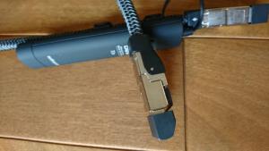

WaversaSystems WSmartHubと
Ethernet Diamondの記事を書いたら
取り付けてみようと思っています。
