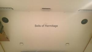

トップミドルスピーカーの天井埋め込みスピーカー
SpeakerCraft Profile AIM5 Threeが
音が出なくなっていました。
しかも左右両方とも…だと?

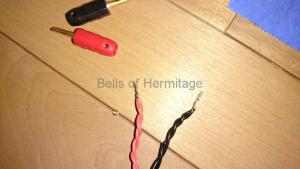

以前から時々アンプに接続している端子が
接触不良を起こすことがあり、
片側が音が出なくなることがあったので、
バナナプラグへのケーブルの取り付けが
雑だったことが原因だと思っていましたが、
忙しくてなかなかできなかった
プラグの再取り付け作業をすることにしました。
雑な取り付け
Profile AIM5 Threeのスピーカーケーブルは
切り売りのケーブルAudioQuest TP4.3で
約5.5mあり、スピーカー端子はバネで
ケーブルを挟み込む仕様になっているので、
被覆を剥いて挟むだけです。
アンプ側は端子間の間隔が小さいので、
被覆を剥いて取り付けるのは難しく、
Y型プラグさえ取り付けることができませんので、
AudioQuest SG-BFAをバナナプラグとして
取り付けてあります。
AudioQuestのプラグはネジ止め式が採用されています。
根元を両側から固定するネジを2つ、
導体を押さえつけてプラグに固定する
縦に並んだネジを2つ取り外すと、
ケーブルが外れる仕様になっています。
当時パワーアンプを修理に出している隙に
作業をして突貫工事でAtmos化したこともあり
かなり適当に作業したんですが、
それを撚り直して、プラグを再取り付けしました。

トップミドル(HIGHT1)右:………シーン
トップミドル(HIGHT1)左:………シーン
サブウーファー:(ドドドドド…)
うん、相変わらずトップミドルは
左右とも音が出ていません。
まぁ両方音が出なかった時点で、
嫌な予感はしてたんですけどね…。
一回スピーカーを取り外して
切り分けをしてみることにしましょう。

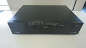

Phile-webのニュースにも体験記が載っていましたが
アイキューブド研究所の試作UHDBDプレーヤー
私も見てきましたよ。
SDR液晶テレビに試作UHDBDプレーヤーの組み合わせと
HDR液晶テレビと市販UHDBDプレーヤーの組み合わせで
比較していましたが、試作UHDBDプレーヤーは
どこを見ても焦点が合う感覚で
暗いとわかっているのに、明るいと錯覚する。
画質って何だろう?と帰りに電車の中で
悩みながら帰ってくることになりました。
アイキューブド研究所S-Vision技術デモで試作UHDBDプレーヤーを体験レビュー

  1. Hermitageさん、こんばんは
    なんか似たような故障?アコスさんもしてませんでしたっけ?
    トップスピーカー将来的には自分も対応予定ですが
    なんか、怖いですね
    僕も、サイドスピーカー結線時に雑に作業して危うくスピーカーも
    アンプもやらかす可能性があった事があるので改めて気をつけなきゃ
    と思いました。
    byLusio at2018-03-05 21:34
  2. Lusioさん、レスありがとうございます。
    ありましたね、アコス邸でも
    トップのスピーカーが故障してました。
    まだ取り外して調べてないのでなんともいえませんが
    設定のミスか、音量の上げすぎかこれから調べてみます。
    byHermitage at2018-03-05 23:48

  5. Herさん
     渦中アコスです。
    決して他人事とは思えないトラブルに(スピーカーの事ですよ(笑))お見舞い申し上げます。
    試されては無い様なので確認ですが、、、 ちゃんと音が出てる(言い方変ですね)アンプのスピーカー端子(例えばフロントメインスピーカー)に接続されてみてどうなるか?(成るか?鳴るか?)試されたら如何でしょうか?
    パワーアンプのトラブル、プリ→パワー間のトラブル、プリのトラブル。 配線と言うか回線?が複雑ですから、もっともシンプルな状態で確認されるのも大切かな?と・・・ まぁー Herさんですから、釈迦に説法だと思いますが(笑)
    スピーカーが過大入力で・・・ も無くはないでしょうが余り考えられませんよね。  Herさんのところは「常識的な範囲の音量」と伺っていますし。  過大入力が要因ならスピーカーは変更しないと・・だし。 または専用のSWを充てるとかかな?
    ウチも2台同時でした。 ウチの場合、どうせ過大入力だろう(誰もがそー思うでしょ!)でしたが、蓋を開けてみたら「サビによる固着」。  なにソレ!?ですよね。 まぁー中古で買ったものだし前が分からないから、何らかの水分がそーさせて仕舞ったんですかね?
    まぁーサービスでチェックして頂き、鳴らない原因が解れば次に進めますね。   あの方は「それなりにパワーは入る所だから」と言っていましたがウチはソーでは無かったんだよね~~  そだね--!!(笑)
    解決への記録。  楽しみにしています (^_^)/
     火中アコス (^_^)b
    byアコスの住人 at2018-03-06 07:39
  6. アコスさん、レスありがとうございます。
    私はそんなに万能ではないので
    いろいろアドバイスいただけるのは助かってます。
    ちょっと体調を崩して、何も作業ができずにいましたが
    スピーカーケーブルの差し替えは結構しんどいので
    体力の回復を待ってから一度ユニットを取り外して、
    テストしやすい環境を作って
    原因を探ってみようと思っています。
    修理や買い替えも考えなくてはいけないかもしれませんね。
    byHermitage at2018-03-06 11:10
