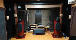

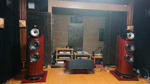

<B&W 803 Diamondから802D3へ交換>
前回、2018年1月に訪問した際の
メインスピーカーはB&W 803 Diamondで、
それがB&W 802D3に入れ替わりました。
803 Diamondだって我が家に導入したいくらいの
ハイエンドスピーカーだと思いますが
存在感が全く違います。

<そして802D3を聞く>
メインスピーカーを変更したことで、
以前より音が悪くなっているかもと
にゃんすさんご本人がおっしゃっていましたが、
実際に聞かせていただくと
スケールは大きくなっているものの、
音像が以前より不鮮明になっています。
そして早々に試聴は中断することになりました。

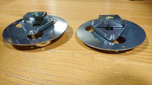

<ウェルフロートボードのフルコンメカ交換>
ウェルフロートボードのメカを
最新のフルコンメカに交換する作業です。
フルコンメカは高剛性&低重心化が図られています。
厚みのある方(左)が古いメカ、
薄い方(右)が新しいフルコンメカです。

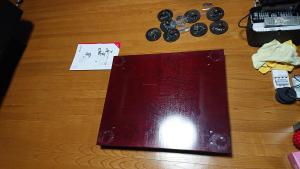

まずは3人がかりでスピーカーを
ウェルフロートボードから降ろします。
そして伝道師自らウェルフロートボードを分解し
私もわずかですがお手伝い(邪魔)をしつつ
メカをフルコンメカに交換作業を実施。
無事ウェルフロートボードのメカ交換作業を終え
位置調整が終わった段階で、
再び音楽を聴かせていただくことになりました。
<一転緊張感のある音に>
もう聴き始めた瞬間から
ハッとするくらい違いはわかりましたね。
ぼんやりしたメリハリのない音像だったものが
突然クッキリと浮かび、定位が定まり
映像に例えるならDVD画質がフルHD画質に
変わったかのような鮮明な音像に変化しました。
フルコンメカ(のグリス)が馴染むまで
1ヶ月以上かかるそうですが
再調整されればさらによくなることでしょう。

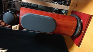

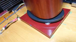

<メリットデメリットは表裏一体>
推測ですが、最初の音像があいまいだったのは
柔らかい床と柔らかいボード
そしてスピーカーの重量増などが重なって
スピーカー自身が微振動していたのかなぁ…。
私自身も従来のウェルフロートボードを
地震対策として使用中です。
個人的にはウェルフロートボードを使うと
やや力強さに欠ける音になる印象を持っていますが、
フルコンメカは、剛性を高めたことによって
ウェルフロートボードのデメリットを
軽減してくれているように感じられます。
