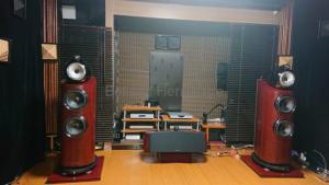

新しく導入したスピーカーB&W 802D3と
ウェルフロートボードをフルコンメカ化する作業を
見せていただいたのは記憶に新しい所です。
それから1ヶ月もしない内に3度目の訪問です。
同席されていたのはHarubaruさん、ベルウッドさん
そして、MFさんのお三方でした。
にゃんすさんはオーディオ用の電源に対する
こだわりが非常に強く、電源環境には200Vを引き、
アイソレーショントランスを入れ、
電源ケーブルや電源タップ、ノイズフィルタなど
多種多様なアイテムを試し、
駆使されて環境を構築されています。

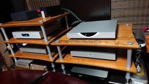

<システム構成>
LINNのフラグシップモデルを中心とした
豪華なハイエンドシステムです。ザックリとご紹介。
フロントスピーカー:B&W 802D3(Pair)
プリアンプ兼プレーヤー:LINN KLIMAX DSM/2
モノラルパワーアンプ:LINN KLIMAX SOLO/d× 2
NAS:DELA N1ZH
NAS:QNAP HS-251+
ハブ:日本テレガートナー M12 GOLD SWITCH
サーバー:Roon Nucleus+

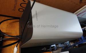

<ELIIY POWER Power YIILE 3>
電力の出力が大きいためか、
システムから出てくるとは力強いですが、
S/N比は高くありませんし、
なぜか音の定位が中央に集まって聞こえ、
音が部屋に広がっていかない印象を受けます。
通常、残響音が空間に広がって消えていく様子が
音から感じられ、その残響音が繊細なほど
空間の広がりを感じることができるものですが、
あきらかにそういった音の広がりがありません。
音はスピーカーの間にしか存在しないという
奇妙な音場でした。
ちなみに歪み率(%THD)は一般家庭並みです。
後段へのトランスは使用しないよう
説明書に書かれています。

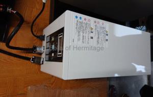

<ニチコン ポータブル蓄電システム ESS-P1S1>
Power YIILE 3に比べるとS/N比が高く、
残響音の細やかなニュアンスも表現され、
音も左右に広がりを出してきますし、
Nyansさんの好みである高音のキレも出てきます。
ただ出力が弱いためかにゃんす邸のシステムでは
低音の迫力、力強さは少々物足りない印象を受けます。
こちらの歪み率(%THD)はクリーン電源並みです。

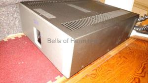

<ESS-P1S1+アイソレーション・トランス>
追加されたアイソレーション・トランスは
CSE IP-2000(主に上流機器)と
TX-2600Z(主に下流機器)です。
ステレオ再生については、
ESS-P1S1単体で動作していたときは、
RoonでRoon Nucleus+からの音源を聴くと
音に力感が不足していて頼りなさげでしたが、
IP-2000とTX2600Zを間に入れただけで、
音の鮮度がパンとはじけるように変わります。
DELAの直結で再生した
ネットワークオーディオの音はさらに充実し、
S/N比の向上による弱音成分の繊細な描写に
磨きがかかり、音の粒立ちがよくなり、
ピアノの音などはタッチ感が強く出るようになります。
何より低音の力強さと迫力には驚きました。
