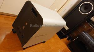

<引越しはタクシーで>
Power YIILE 3はその重量が52kgと、
オーディオ機器でも相当な巨漢クラス並みの重量があり
一人で運ぶのはなかなか厳しい代物です。
私はまだPMA-SX1導入時の腕の痛みが残っていて
直接持つのは私というより機器的に危なかったので
お二人のサポートをしつつ
ふかひれ邸へタクシーで運びました。

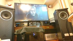

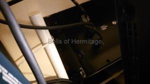

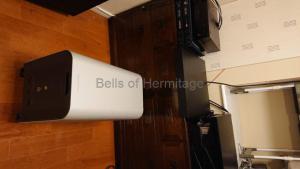

<どこに置くの?>
これだけの大きさのものを
置く場所はなさそうに見えましたが、
75型の大型テレビSONY BRAVIA KJ-75X8500Eの裏に
なんと機器を設置する隠しスペースがあるのです。
KJ-75X8500Eを降ろして現れたスペースへ、
棚の上にある分厚い板をへ持ち上げ、
1段ずつ持ち上げながら設置していきました。

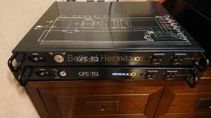

<唸りを上げるトランス>
システムの根幹には、
電源整合機 Voltampere GPC-TQが使われており
GPC-TQにはトランスが内蔵されています。
機器の大半はこのGPC-TQから供給されているようです。
まずはこのGPC-TQをPower YIILE 3に接続して
各機器に電源を入れてみることにしました。
この状態でGPC-TQを接続してみると、
内部のトランスが唸っているようで
「ぶ~ん」という低周波の唸りと、
「ピー」という高周波音が聞こえます。
試しにPower YIILE 3→GPC-TQ→各機器の状態で、
フロントスピーカーだけを駆動させて、
ブルーレイソフトを再生して聴いてみたんですが、
なんだか音がぼやけて聞こえます。
これではPower YIILE 3を導入した意味がありません。
どういう条件なら、この環境で効果が得られるのか
にゃんすさんの経験を踏まえた上で、
いろいろと接続を変更しつつ試行してみました。

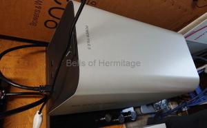

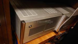

<供給力不足>
全機器をPower YIILE 3経由で接続すると
供給不足で落ちてスルーモードになってしまいます。
GPC-TQを壁コンセントへ移動し、
フロントパワーアンプRB-1592SEの2台だけ
Power YIILE 3に直接接続して、
電源を入れてみると2台目に電源を入れたところで、
バツン!とバッテリが落ちてしまいます。
RB-1592SEは突入電流が大きいようですね。
<上流のみ直接接続>
そこでいろいろ試した結果、パワーアンプはやめて
上流機器の内、AVプリアンプAV8805と
プレーヤーであるPIONEER UDP-LX800のみを
直接Power YIILE 3のコンセントへ接続して
バッテリ駆動してみることにしました。
音が出た瞬間にみんなで振り返るくらい音が変わり、
パッと視界が開けたようなS/N比の高い音が出てきて
一同驚きました。
