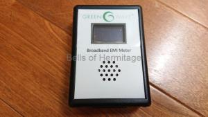

久しぶりの投稿となります。
先日、にゃんすさんが紹介されていた
電源環境内のノイズをmv単位で計測できるツール
Greenwave Broadband EMI Meterを
思い切って海外の直販サイトから購入してみました。
本体は$130.00、送料が$30.95で
ドル円換算すると約17500円程度でした。
定格入力電圧:100~240V、50/60-Hzに対応
計測範囲:3kHz~10,000kHz(10MHz)
計測値:0~1999mv(数値が大きいほど悪い)
メーカーとしては2桁以下を推奨しているようです。
HIOKI ノイズハイロガー(10kHz~100MHz)や
LINE EMI Meter(10KHz~10MHz)と比べると
低い周波数帯域まで計測できるのが違いでしょうか。

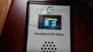

(1)オーディオルームの西側壁コンセント
NASなどが接続されている壁コンセントで
オーディオ的な対策は何もしていない
極普通の家庭用コンセントです。
計測結果:320~380mv
(2)オーディオルーム東側壁コンセント
オーディオ機器用に使っている壁コンセントで
コンセントやカバーだけ交換している
普通の壁コンセントです。
計測結果:250~260mv
計測結果(1)(2)ともに特別な電源工事をしていない
壁コンセントとしては良い数値ではないでしょうか。

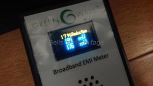

(3)中村製作所 NSIT-200Q
上記の東側壁コンセントから電源を取っている
アイソレーショントランスのコンセントです。
計測結果(機器の電源ON):194mv
計測結果(機器の電源OFF):176mv
アイソレーショントランスの効果が出ています。

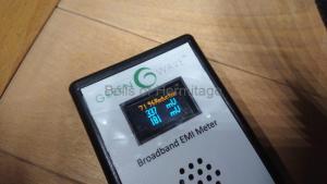

(4)シアタールームの専用壁コンセント
シアター機器向けの壁コンセントです。
内部配線からオーディオ向けのケーブルを使い
壁コンセントもオーディオ向けに交換済みです。
計測結果(電灯ON):337mv
計測結果(電灯OFF):181mv
アイソレーショントランスを使わなくても
使ったときと同等の数値が出ています。
調光器はシアターの演出としてはよくても、
電源にはよくないのが数値でもわかります。

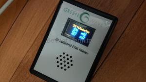

(5)その他について
もっといろいろな場所を計測はしてみましたが
少なくともエアコン向けの電源が
ノイズが少ないとは限らないようです。
我が家の中でもっとも数値が高かったのは
寝室に使っている蛍光灯を点灯したときでした。
Broadband EMI Meterで計測したノイズの値が
音に完全に比例するとは言い切れませんが
数値として可視化できると、
次に打つ対策を検討する指針になり便利ですね。
HIOKIノイズハイロガーのように
ノイズの分布を可視化できるとなお良いですが。

  2. Hermitage さん こんにちは
    測定器小さいんですね、測定器の上にreduction71%とか出てます
    何かがかなりノイズを取っているようですね
    電源のノイズがどの位影響があるのか、よくわかりませんが
    可視化出来ることで、効果がわかる機器もありますね
    音が良くなるかは別として、追加レポート期待してます。

  4. Yuho...さん、レスありがとうございます。
    先日のにゃんすさんのお宅でもご覧になったかと思いますが
    バッテリなどは1999mvまで振り切ることもあります。
    オーディオ用としては2桁まで下げられるといいようです。
