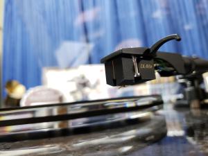

プレーヤーの予算10万円で色々と検討しました結果TEACのフラグシップでもあるTN-570です。
他の候補として、本年の8月に日本上陸したエリプソンの「Ω100CARBON」にするかDENONの「1300MKⅡ」の中古が候補に上がってましたが、TN-570のベルトドライブでコンパクトでありながらも重量が結構あるので回転の安定が見込める事、更にはハイレゾ音源で出力が可能でヘッドホンやスマホ等でも今後の楽しみ方が増えるという事でTEACに決めました(*>_<*)ノ
早速セットして音出しと行きたいところですが、結構アームの調整に戸惑い少々時間がかかりました(^.^;
アクリル製のプラッターが思いの外重量があり、その影響なのかゆったりと安定した回転をしてくれます。
回転中のプラッターを横から見ると綺麗で、まるで水が流れているかのようで見てて癒やされます(*^^*)

MCカートリッジはDENONのDL-103Rを選びました。
もし求める音が熱のある音ならばDL-103を選びましたヽ(^。^)ノ
次はヘッドシェルの変更予定です。

  4. ニッキーさん
    始めましてDL-103と103Rの聴き比べをしたのですね、参考になる感想を有難う御座います(_ _)
    私はまだアームの調整が理解出来ておらず感で調整してます(^_^;)
    後ろの重りでいい感じに鳴ってくれるバランスで鳴らしてます。重りの前のダイヤルを2.5に合わせて次に下のダイヤルを同じく2.5に合わせるとありますが、下のダイヤルを2.5に合わせると勢いよくアームが手前に戻ってきてしまいどうしたものかな感じです。その為止む終えずその辺は殆ど変えてません(^^ゞ
    レコードはまだまだ思ってるような音に鳴っておりませんが、来年辺り是非起こしください。
    正直家が平屋でかなり古くぼろぼろなので人様に見せられる程ではありませんが、その辺はご承知下さい^_^;
    bytomo at2018-11-08 22:03
  5. Tomoさん再レスです。
    まず、水準計で水平を確認しておりますよね?
    プレーヤーを水平なところに置くのは第一前提です。
    プレーヤーの脚を回転する事で四隅の高さ調整出来るプレーヤーもあるので確認してみて下さい。
    ダイヤルの位置は割と誤差があるので、針圧が2.5gだとしたらダイヤル側の2.5を基本として内周や外周に動かずに静止している位置をダイヤル少し回して探ってみてください。
    数千円ほどしますが、針圧計が有れば更に良いと思います。
    私がしっかりアームの水平バランスを取った後に針圧を掛けても針圧計では0.1gくらい誤差が出ます。
    byニッキー at2018-11-09 20:26
  6. ニッキーさん
    ご親切に有難う御座います(_ _)
    使い方を要約理解しまして、今までアームが異常な程軽過ぎました
    だから微妙に音割れする事もあったり低音が膨らんだりしてたんですね(~_~;)
    全てが感覚で、恐らく水平であろう 針圧も説明書通りに回してこんな感じかなといった設定です(>ω<)
    水準計は会社にあったのでちょっとお借りしてこようかと思います。
    針圧計は今度アマゾンで千円ちょっとのもので間に合わせようと思ってましたが、オルトフォンの数千円のとはやはり違いますか?
    bytomo at2018-11-10 05:53
