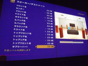

 今日は朝から部屋を片付けて・・・ 一応Atmos化は完成致しました \(^o^)/  今回の改修はAVプリアンプの買い替えだけではなく、スピーカーの追加! それを天井への設置! サラウンド系スピーカーの配置見直しと・・ 多岐に渡り2ヶ月弱を費やした大掛かりなモノになりました。  モチロンですが毎日作業が出来る訳ではアリマセンので(笑)

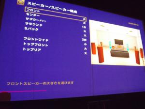

 前回の日記でお訊ねしたAUDYSSEY問題。 有り難いアドバイスを沢山戴きました。  結果的には、AUDYSSEYの測定を基礎とし、自分が思う方向へと修正。
フロントエフェクト(フロントトップ)の111AD以外は全て『大』としてフルレンジを受け持たせました。 AUDYSSEYではフロント・センター以外が全て「小」と認識。  何故?って感じ(笑)
音量に関してはフロントを±(増減無し)0とし、他はその増量分を+(増)致しました。 AUDYSSEYは基準に対して大きい音量と判断して減衰させている物と判断してです。 第一、測定音量は私からするとカナリ控えめな音量ですからね(^^)/ 家庭用ってコンナ物(音量)なのでしょうかね?

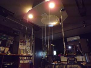

怪しい風景ですが、何かの儀式ではアリマセンから・・(笑) AUDYSSEYでは先ず、センター(リスニングポジション)ポジションで測定して、その位置ではスピーカーの有無とS.Wの音量をを判定。 続いて、その位置から左右、前方3箇所、後方2箇所の計8箇所が最大測定箇所に成っています。 なぜ8箇所なのか? その位置で測定する事で何が分かるのかは全く不明なのですが・・(笑) 8箇所はセンターから60cm以内と指定されています。 よって写真の垂れ下がっている糸は、それぞれの場所でセンターから60cm(正確には58cm)離れた位置なのです。  これにより8箇所、次々にの移動もスムーズに出来ました !(^^)!
一応、AUDYSSEYを蔑ろにはしていませんよ、より正確に計って下さいねと言う意思表示です(笑)

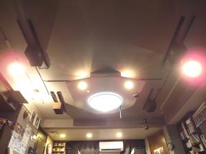

後方から眺めるとこんな感じ。 トップが4本(二組トップフロント&リア)収まり切れませんでしたが・・・ フロント上部、隅っこの方にコレも新参者のフロントトップが小さく写っています。

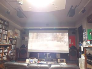

前方からの眺めはこう! 綺麗に4本が見れますね !(^^)!

    EQの周波数帯は 63 Hz / 125 Hz / 250 Hz / 500 Hz / 1 kHz / 2 kHz / 4 kHz / 8 kHz / 16 kHz の9バンドで 各々 –20.0 dB~+6.0 dB で調整できます。
    YHAMAHAは確か7バンドでしたが、周波数帯域及びQ ファクター(バンド幅)を手動可変できるのは気に入っています。
