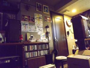

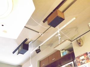

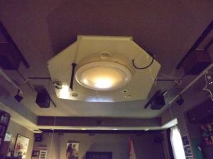

atmosに対してのスピーカー配置の考え方は色々あるものの、私は正攻法で攻めようと決意し、トップスピーカーの4本設置と、サラウンドとサラウンドバックはドルビーの推奨設置位置への変更を試みています。
天井へはレール(多少は前後可能とする為)を設置し写真の様に取り付けました
サラウンドとサラウンドバックは高さをほぼ同じとし、サラウンドスピーカーは真横(やや後方)に置き、サラウンドバックスピーカーは後方への設置です

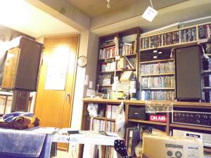

スクリーン側から見て左側
スクリーン側から見て右側
ソフトラックが隠れて仕舞ったのでスピーカーの真後ろは空とし空間を設けました。
スピーカーケーブルはサラウンドバック以外は壁内及び天井裏の隠ぺい用のCD管を通しています。

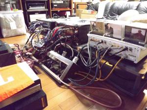

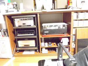

センターラックを低姿勢(笑)にする為にあまり出番のない機器達をサイドの造り付け棚に移動しました。 アナログ(レコードプレーヤー)はフォノイコ経由で直接プリに送っているのですが、映像系はdvdo経由でAVプリに送っています。 dvdoでHDMI変換して送っていますが、各種の音声フォーマットがちゃんと送れるのか?一抹の不安が残っています。

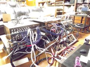

AV系からの写真です。 8ch仕様のパワーアンプをトップに置いたので若干ゴチャゴチャしていますが、実際はシンプルですよ(笑)

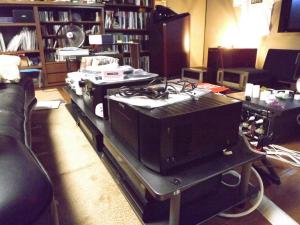

ピュアステレオ系からの写真です。 ピュアと言ってもC-03とNo.390SLのみです。(390SLは修理中で留守です)至ってシンプルです。

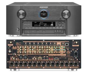

marantz AV8802(A)
(A)とは8802を拙宅に届く前に、marantzにてA化して頂いた物です。 要は、店在庫をA化して販売した物です。 時間が掛かると言う事でしたが私的には全く問題ありませんでした。  なぜ?marantzなのかは後日記します。

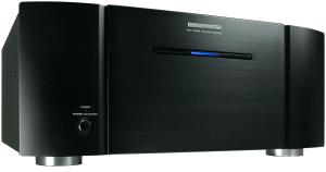

marantz MM8003
所有してるパワーアンプ(RDA-7.1)は7chですが、atmos化では足りません。 中古市場やヤフオクでパワーアンプを探した結果MM8003に落ち着きました。 ステレオアンプを複数台使用しようとも考えましたが、置き場所の問題、電源確保の問題等々・・  スッキリさせるにはマルチチャンネルのパワーアンプが一番かなと言う事で中古(ヤフオク)でMM8003をチョイスしました。
AVアンプのセパレート化は、プリアンプの少なさ+パワーアンプの少なさが問題ですね。 もともと役割が違う両者!プリメイン型で11chものアンプを搭載するのは厳しいと思うんですがね (>_<)  このクラスの活性化を願いたいですね。

    私の場合、AVプリを入れ替えただけでしたから2時間ほどで音はでるようになりました。
    効率的に入れ替えるため、AV8802に付属していたアサインシール(Front Rとか)を
    CX-A5000からパワーアンプへのケーブルを外すと時に順次張り付けて行き
    AV8802に機器入れ替え後、アサインシールを見ながら該当コネクタに差し込んでいきました。
    ただ、マランツのAVプリは初めてでしたので、設定の用語を覚えるだけで一苦労。
    スピーカーアサインするのに一苦労という感じでした。

    AV8802Aは音声出力にXLR出力もありますが、RCAとどちらにしましたか?

     接続に関しては追加分に対してアンバランスで行います。 8802はオールチャンネルがバランス出力対応ですが・・ 流石に全てをバランスで接続出来るほど余裕がありません(笑)  以前使用する為に仕入れたA・テクのブルーのケーブル(私的にはちょっと高級)が有りますのでそれを用います。
