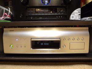

BDプレーヤー DVD-A1UD

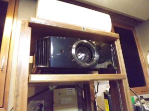

プロジェクター DLA-X75R
A1UDの初期設定の中で、映像出力に関して色々な項目があります。 導入して3ヵ月あまり、今まではデフォルトで使っていました。  映像接続には相手がいる訳で、それ次第と言う事もある筈です。  単純に「相手が認識出来る」ようにする必要もあるとは思いますが、各種の設定項目が上記のモデル同士の場合は何がベストなのか享受願いたいのです。 m(__)m

  3. こんにちは、アコスさん。
    初期値は問題が出にくい設定になのでそのままでもかまいません。
    BD/BD-R/DVDの信号はYCbCrのリミテッド16-235です。
    HDMIのダイナミックレンジは送り出し側と受け側を揃えます。
    DLA-X75R
    1.ダイナミックレンジ:スタンダード
    2.カラースペース:オート
    DVD-A1UD
    1.自動フォーマット:最大解像度(DLA-X75Rはどちらでも同じ。)
    2.映像出力信号方式:YCbCr
    3.ディープカラー:自動(映像優先)、オフ(音優先)
    byくまぴょん at2017-04-16 17:45
