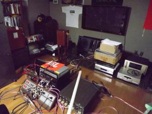

改修始める。 ゴールは何処?(笑)
2017年06月21日
暑い!! 何で長野が沖縄より暑いねん  (怒)(@_@)
 でもマイ・ルームはもっと熱くなっています。 (^^)/

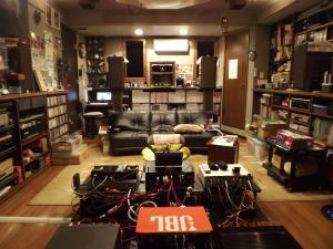

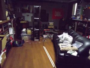

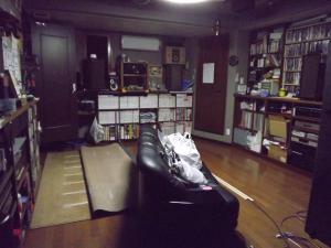

atmos化の時にもしなかった・・ 何年かぶりに絨毯を剥ぎ床を見るハメに(笑)
アソコにスピーカー(SB)を移そうかな・・  プロジェクターの両脇。 以前はアソコに置いてた時も。
一同退避!! (笑) ラック立ってます。 見難いトコロですがSWが重なっています。 腰が壊れそうです。
フロントラインを少しスッキリさせようかな? (購入は今回はありません)
ここの配置も変わりそう
2ウェイポジションを止めようかなとも・・・
A60は少し後方に移るのでACコードを短いのに変えたいな(^_-)-☆ 作ろうかな?
SB用のスピーカーコードが足りそうにない! コレは買うしかないかな?
はてさて、完成はいつ頃になるかな??  !(^^)!

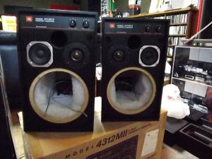

4312M/2BKの故障の件
素人な私は「過大入力による破損」と思っていたのですが、想像出来ない要因の提示があり驚きました。
>> 内部錆により振動板の固着が見られますが、音はわずかに出ております。ボイスコイルの断線も見られませんので、過大入力による破損ではございません。
ん??  錆? 確かに購入はオク(中古)なので以前の事は分かりませんが、錆びるの?が私の第一声。  この部屋で錆たの??  う~~ん、過程要因が分からない事には、また起きるのかな? (笑)

    振動版の固着ということは、鳴らさなさ過ぎってことなんですかね?
    天井SPをもっとガンガン鳴らさないと!

    もしかして4312Mの取り付けはユニットが下向き?
    拙宅のユニットが消耗品扱いのサブウーハーONKYO SL-10もユニットが下向きのバックロードホーン
    ユニットを下向きに付けるには何らかの対策が必要かもですね。
    byhelicats at2017-06-21 10:06

    錆? 磁器回路? ボイスコイル?
    過大入力でボイスコイルの被膜が融けて動作が難儀しているのではないでしょうか?

     そうですね (^^)/  ゴソゴソと始めています。  まとまった休みがないのでスロースペースで開始です。  足りない物も用意しなければいけませんし、頭の中だけの青写真なので果たして上手く行くのか?(笑)
     まぁー 始めて仕舞ったのでゴールを目指します (^_-)-☆
     目指すところは 音の良さ、居心地の良さ、見た目の良さ(笑)  言うのは簡単なんですがね (笑)

     TOPスピーカーは「飛んだ!」と思っていたので過入力と思っていたのですが「サビ」と伺ってなんで?なんで?です。  物自体まだ現行品ですし(そんなに古いモデルではないと言う意味)、サビる意味が分かりませんが、同じ環境で色違いも使っています。  こっちもダメになるのでしょうか?  "(-""-)"

     4312M2はトップスピーカーですから、ユニットは真下に向いています。  通常使用では垂直(立った状態)ですから、この使用は不味いのでしょうか?
     スーパーウーファーには下向きユニットモデルは多数ありますが、何か対策がされているんですか?  と言う事は「インウォ-ル」モデルも同様って事?

    SL-10の純正ユニットはエッジが破れるまで正常に動作していました。
    度々壊れだしたのは現行モデルのユニットに変更してからです。
    ※音が出なくなる事は無いですが大きくストロークさせた時にゴソゴソと何か擦れるような音が出だす・・・これが酷くなると今回のような症状になるかと
    ただ出る音は現行モデルのユニットの方が比較にならないほど上質です。
    たぶん純正ユニットは何らかの対策が取られていたと思います。
    音的には最悪の選択ですが、カーボン系の軽量振動板を使用していたのも対策の一つかも・・・
    メーカー独自のノウハウがあるみたいです。
    byhelicats at2017-06-23 10:41

    症状がこーでしたよ。 修繕は無理なので交換します。と言う対応でした。

    SPユニットは消耗品だと思えば気にならなくなります。
    金額的にもそうした価格が設定されていると思いますが・・・
