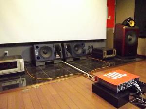

前方の床に置いた機器が消えた様子です。
残ってるのはプラズマTV用のチューナー部です(PDP-506HD)

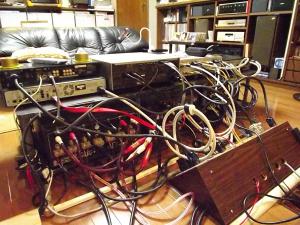

センタースピーカーへの配線と、TVへの信号線はモールにて処理いたしました。 左右に分かれているのはパワーアンプ(A-60)へのバランスケーブルです。 今回からはフリーに致しました。(以前は束ねていました)

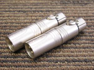

コレは「ノイトリック」の【NA3FMX】です。 お役目は「反転」です。
知ってはいたのですが・・・ アキュフェーズのバランス入出力は2番が-(マイナス)なんですよね。 今のモデルは切り替えが出来るように成ってイルのですが私が使用してるA-60は切り替えが出来ません。 プラスとマイナスが逆になっているだけですから音は出て来ます。 プリアンプC-03にはバランス入力に対し2番ホット3番コールドを変更出来ます。 また2台のプレーヤーも出力は反転可能なのです。 しかし、反転可能なモデルが幾つも有ると「何が何だか」分からなくなっていた事も事実です。 それで放置していました。 今回「とアル事」がきっかけで対策する運びになりました。
また、これに関係する事なのですが、AVアンプのプリアウト(フロント)は先の理由からパワーアンプへアンバランス接続をしていました。 AVアンプは「逆相だよ!」と主張するのでね。  実は今回も、model464(4本とも)に関して「逆相だよ!」と言われています。  思い当たる節はあるので、コレは後日に検証します。

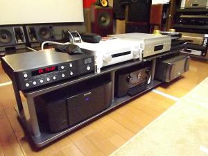

センターラック(誰が名付けたのかアイランド型)内のセッティングも大きく変更がありました。
上段は左からNo.390SL、C-03、DVD-A1UD、DMP-UB900&HD-XA2。
下段は左からMM8003、AV8802(A)、RDA-7.1
上段はカツカツ4台が乗っています。 一応、各機種間は隙間は確保!脚は全て乗っています(笑)
下段は巨艦のRDAがカツカツです。 脚は100%乗っていません(泣) 2/3でお許しを(笑) かなりはみ出ているので足元注意です。

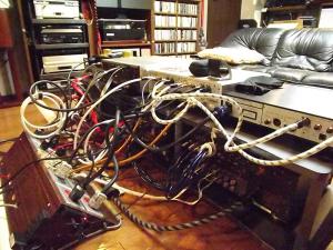

背面の様子です。 一見、相変わらずのごちゃごちゃジャングル状態の様に見えていますが実際は・・・  そうでもないんですよ(^_-)-☆ 今回はモールの多用してケーブルが煩雑に見えなくなっています。 電源部もだいぶスッキリしています。

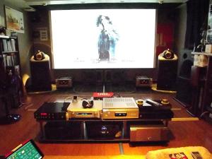

後方の配置は大きく変わっていないのですが、フロントラインがスッキリした事により、音場感にゆとりが出てきた感じがしています。 フワッ!とした感じと言うのか? より広い空間が出て来たと言うか? 3D音場に拍車が掛かって来た!と言うか?(笑) まぁ- 総合的にはイイ方向へシフトしたと感じています。 また色んなソフトを視聴してみたくなっております !(^^)!
今回の改修では、リスポジとスピーカーの位置関係に大きな変化がありました。 サラウンドスピーカー(464)は真横やや後方より、真横やや前方に移動。(リスポジが下がった結果なのですが・・) LFE用のS.Wが脇に寄りました。 SB(サラウンドバック)は真後ろの棚上に。。。少し離れましたね。。  4本のトップスピーカーの4312M/2は予期せぬ故障から立ち直りましたが(大音量に伴う破損だと考えていたのですが腐食による固着とは・・)位置を変えました。  変えたと言っても前後の移動だけしか出来ません。 それでもフロント-サラウンド間、サラウンド-SB間と、イイ感じセッティングが出来ています。  我ながらあの、レール吊り作戦は大成功かな?と(笑)
