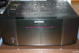

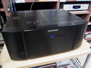

marantz MM8003 (¥266.667-:2008年)
2015年にatmos化の為に導入したマルチチャンネル(8ch)パワーアンプです。 多チャンネル化は進化する一方なのですが、この手のマルチチャンネルパワーアンプは希少品です。 既に本モデルは生産完了品! 後継モデルは日本では無い!! どうするのこれから・・・ (*_*;

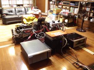

MM8003のセッティング(主に位置の違い)は僅か2年にも満たないのですが色々と変わっています。 直近の以前ではコレ ↓

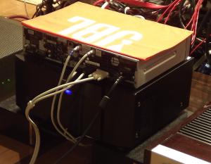

5台あるパワーアンプの内3台が横並びでです。 中央の機がMM8003
アップにしてみました。
上にはTV(pioneerプラズマ)のチューナー部が乗っています。 天板にスリットが多くあるので、ここを塞ぐこのセッティングは一見NGなのだが、この時は落ちた記憶が無い!(正直に言うと落ちていても分からない。正面の電源onと共に光るランプ(marantzロゴの下のトコロ))が消えると落ちていて、電源ボタン脇のスタンバイインジケーターが点滅する。 因みに下は下駄を履かせてあるので通気的には好条件?

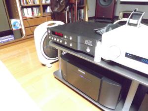

紆余曲折・・・色々あって(笑)1ヵ月を費やして改修した結果、新しい住処がココに成りました。
上部は僅かと言えど(3~4cm?)前よりは空間が確保されています。  だが落ちたのです \(◎o◎)/!
