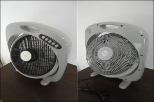

 実は以前にも同じ様な事は起きていまして(なにせ芸歴だけは長いんで(笑))その時はコンナもので冷却していました。
実際のところ、コンナんでも対策は出来ています。

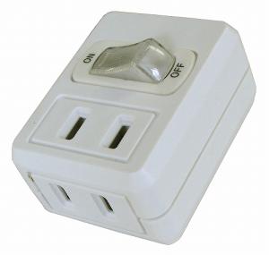

本体には回転式のスイッチ兼スピードコントロールが付いているのですが、場所柄操作がし難いのです。 ACコードを抜けば良いのですが、その都度だとプラグも傷むので、本日コレを買って参りました。

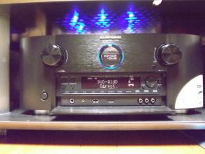

MM8003の上に置いた状態です。

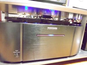

AV8802(A)の上にも置いてみました。 (以前からの所有品)
何故か? この手の製品はブルーに光るランプ付が多いみたいです。 意図は不明ですが・・・ シアター中の暗闇下ではボォ--っと光っています。 まぁ-特に明る過ぎる事もないので許容範囲ですね (^.^)
それで肝心な効果なのですが・・・  スペシャルok!!です  ヽ(^o^)丿  2時間タップリと視聴した後でも過熱で落ちるとかの以前の問題(効果)で、特にパワーアンプは煙突効果なのか本体は冷え冷えです(笑) ファンの上は2~3cmしか空いていなく、その風量は実際僅かです! 扇風機の様な風量は感じません。 この時点で「失敗したかな?」と嫌な空気が流れていました・・ ((+_+))   ところが、本体のファン(MM8003)が回っているかは不明ですが、冷却能力は◎です。
