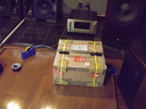

サラウンドスピーカートップ部門を担ってるパワーアンプ【MM8003】の調子がイマイチ。 壊れている事を期待して(笑)旅出させる事にしました。

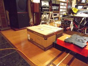

先週、軽く箱詰めして、本日はお手紙添えて・・・ 厳重梱包。
明後日には発送です。

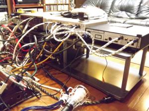

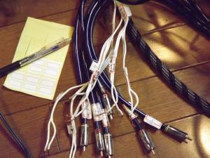

何処に何が接続されてるか? (笑) 目印付けました。
修理して戻るのが一番!! 「故障していません」と言われたらショック! 買い換えないといけませんから・・・ (-_-;) (-_-;)

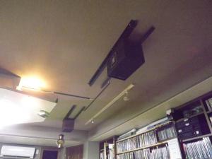

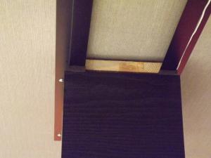

もう一つの話題として「プチ改修」です。 何を? (笑)  天井に据え付けてある4基の4312M2です。
苦労の苦労の末にatmos導入の時に据え付けた4312M2です

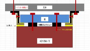

まぁ- 誰も興味を持って頂くとは思えませんが(笑) その取り付け方法を公開します。  写真だけでは伝わらない詳細です。  エクセルでこれを作成する方が疲れました (・_・;)
L字のアングルを組み合わせて卍の片割れを作り、天井に固定します。
4312M2の裏面にはブラケット用のネジ穴があるので、それに「隙間」を作って『板』を固定します。 隙間を作る為に硬質なゴムプッシュを入れています。 板とスピーカーの隙間は15mm程度。 左右のレールに対し板がレールに乗る形で吊られています。  レールの長さは1000mm程度あるので、その間は前後に移動が出来ます。  前回の改修では、この移動幅が役立ちました。  因みに、このレールの固定の為にレーザー墨出し器を購入。 このお陰で真っ直ぐ左右前後対称に素人の私でも設置が出来ました。
木とレールだけでは滑って仕舞うのでレール側には滑り止めシートを貼り付けてあります。  この状態でもスピーカーの自重だけで動く事は無いとは思うのですが・・・ ちょっと気に成って対策しました。

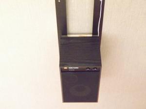

と言っても簡単な対策で(笑)隙間にゴムの「当て」を入れるだけです。 上の絵では黄色になってる物です。  10mm厚保程度のゴムを使い、ちょっとキツメに入れています。 コレで微動だにしません(笑)  グラグラが解消されて喜んでおります。
遠目で見るとコンナ感じ
アップにすると挟んだゴムが薄っすら写っています。  何しろ高所なのでコレ以上綺麗には写せませんでした (*_*)

  1. レールはなかなか良いアイデアだと私も思います。
    セッティングの自由度高いし、台数の増減も簡単ですしね。
    MM8003は壊れてる方がいいのか、
    壊れていない方がいいのか、微妙ですねぇ。
    byHermitage at2017-09-03 20:02
  2. アコスさんへ
    MM8003はよく壊れますね。
    なんたって8ch分(ステレオアンプ4台分)アンプが同居してますから
    故障率は通常の10倍かも?。
    よくあるのがどっかのchがいつのまにか小さくなるのが多いですが
    症状は如何なモンでしょう。
    PM10のアンプモジュール使って新型を作ってくれれば良いんだけどなぁ・・・。
    でわでわ。
    byぶちょう at2017-09-03 20:57
  3. こんばんは。
    レールは「なるほど!」と思いました。
    鳴らしてみないことにはどうなるか分からないので、固定してしまうわけにいきませんものね。
    照明器具用のレールの流用だと使えるスピーカーが限られますし。
    ウチもパワーアンプから「ガサガサ」「ゴソゴソ」とノイズが出だしたので入院させました。
    出費はアレですが、代打で全然違うのを借りてきたので、しばらくそちらを楽しませてもらおうと思っております(^^)

    MMは壊れている事を希望します(笑)異常なしと判定されちゃうといつもの様に『仕様と言う故障』で頭が痛くなります。 多くの出費も覚悟しないといけませんからね。
    異常無しなら売る為の「お墨付き」を頂いた事になりますからね。
    byアコスの住人 at2017-09-04 14:04
  5. ぶちょうさん
    ご無沙汰ですね。 MMは勝手に電源が落ちると言う症状です。
    判定して頂くしかありません。 私は最近に使い出していますがモノ的には随分古いモデルなので経年劣化も十分あると考えてはいます。 そうであって欲しいです(笑)
    故障であって欲しいですネ。 正常だと言われると買い換えになっちゃいますから (º_º)
    marantzは・・・ AVからは撤退じゃない? 今のラインナップを見る限り事実上「無し!」ですから(笑) 国内市場からは幕引きじゃないですか (怒)
    良い物は肩身が狭い日本のAV市場ですね (*゚-゚)
    価格が違うから当然と言えば当然なのかもしれませんが… RDAやAccはメチャ元気ですからね。 まぁー妥協が産んだ不具合かもしれないので、選択した自分に責任はあるンですがね。
    ヾ(_ _*)ハンセイ・・・
    byアコスの住人 at2017-09-04 14:29
  6. アコスさんへ
    電源が勝手に落ちる・・・。
    ポリスイッチ(自動復帰型ヒューズみたいなもん)の不具合かなぁ、
    あとはハンダのクラックかコネクタの接触不良・・・。
    どれもこれもマランツ・デノン系の定番故障ですね。
    もしかしたら長期戦になるかも・・・。
    マランツは国内要望があるらしくSR7010の後継モデルを
    国内にも投入するという噂ですよ。あくまで噂ですが(笑。
    でわでわ。
    byぶちょう at2017-09-04 14:48
  7. daisiさん
    天井はやはりハードルが高い設置です。 まぁー音量にもよりますが、あまりマイクロスピーカーでは役に立たない事も想定されますしネ。
    まぁー、一般のスカスカ天井構造では重量級の設置は無理になっちゃうし、Herさんの様に穴は簡単には空けられない(笑)
    実際に取り付けた人たちは、どうやって固定したんだろう? そんな疑問をお持ちの方がいらっしゃれば「こんな方法もアルよ!!」と教えたかっただけです。

  8. Atmos推進委員長殿
    こういう記事はとてもニーズがあると思いますよ。
    私が書いた記事の中でも
    天井埋め込みスピーカーをつけた記事は
    トータルでベスト3に入っていますから、
    天井にどうやってスピーカーをつけるか
    悩んでおられる方も多いようです。
    byHermitage at2017-09-04 15:14

  14.  Motokoさま
    労いのお言葉ありがとうございます。  いつの世も嬉しいものです。
    様々な諸事情からatmos化(天井にスピーカーを)に着手。  持ち合わせの無い知恵を絞りに絞って出した結論がコレ!  誰にでもお勧めが出来る手法ではありませんが、メーカーはやりたい放題で(笑)難題をドンドン言ってきますね。 自分にはこれ以上の事は出来ませんし、コレ以下では満足出来なかったでしょうね。  下調べから造作までカナリの時間を費やしました。
     ヘルメット 必要かも。 お頭が寂しいからクッションも効かないかも(笑) でもね頭上にはセットしてないんで万が一でも大丈V!  と言っても爆音(振動)はネジ類の「緩み」を促進してるので、時々はドライバー片手に点検してますよ。  そして時々はスピーカーが生きてるかも確認してます(笑) 一世一代の晴れ舞台で死んでいたんで・・  今年の最大の後悔です。

  15. アコスの住人さま
    ホームシアター、財力気力体力と時間が許されれば、
    感電死する前にやってみたいことの一つです♪
    (計画にすら乗せられません。ません。ません。ません・・・)
    すっごい。。。
    ほんと、すっごい。。。
    日本は、こんなスゴい人達が、Philewebの中だけでも沢山。。。
    安全対策、そうですね♪
    定期的に点検できる場所に締結箇所があることで目視チェックでき、
    なおかつ、音質で事前に異常を感知することも可能。カンペキですの。
