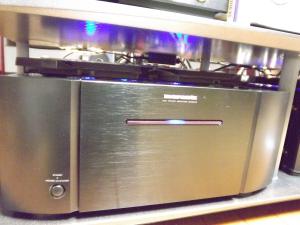

早速ではございますが5日に発送した【MM8003】が本日、戻って参りました。  セッティングは週末までお預けですが・・・ 本日、最寄りのクロネコまで取りに伺いました。 と、言うのも修理代は基本「代引き」と言う事でしたので、次回の休みである土曜日まで待つより、支払いに(取りに)伺う事を告げて、近くの営業所止めにして貰いました。
昨日、電話があり「明日届く様に発送しますが如何でしょうか」と・・・ この時は「症状出ずか(';')」と一瞬諦めましたが、「で、修理代は**円になりますので代引きでお願いします」と!(^^)! とっさに「故障してたんですね!」と小さくガッツポーズ(笑)  振り込みは出来ませんか?と聞くと「請求書は本社発行となるので少し時間が・・」と。 それで営業所止めとして支払いと受け取りとなりました。
 それで、故障内容&修理内容ですが「パワーアンプ異常検知回路トランジスター不良のため交換しました」との事。  異常を検知する回路が不良(壊れた?)ですから、エラー表示も異常だったのでしょうね。 取説による症状のエラー(低速点滅)告知は「改善により直る」と言うもので壊れてはいない!との主旨でしたから。  高速点滅はプラグをコンセントから直ちに抜きサービスに送れ!と言うものでした。
 内心は「故障で良かった」です。 症状が出ない!異常は無い!が一番困る回答で、100%買い替えを示唆するものですからね。
まぁ- まだ実稼働していませんので、ちゃんと改善出来ているか? アレは壊して仕舞ったのか? それとも経年劣化によるものなのか?  サービスでは十分なランニングテストをしたと成っていますが・・ さぁ-どうでしょうか? (笑)
週末には写真の様に「元の鞘に収めて」久々のサラウンドを味わうツモリです。 ここ数週間、この不具合でサラウンドが出来ず悶々としていましたから(笑)
どうやら【熱】問題ではなかったのかも?(笑)
