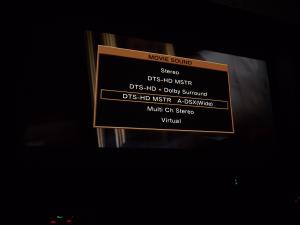

これが普通のサラウンド選択画面。 DTS-HDの入力に対し 掛け合わせとして【DolbySurround】と【Neural:X】の選択が可能。 トップスピーカーを鳴らす為の選択に成りますね。  まぁー どちらでも良いのですが人情としては(笑)DTSにはDTSを選んであげたい・・
ところが このホワイトハウスに限っては
DTS-HDに対しては DolbySurroundの選択のみとなっています。  何故かな?と思いパッケージの裏表紙の音声仕様を見たら、あの「FORS EX・・・・・」がそして96kと。  普通は48kですから、この96kが絡んでいるのか? サンプリングが96kなら音イィじゃん!って感じなのですが、この正体が分かりませんでした。

  1. いつもお世話様です。リンク先の「Qtec社」のホムペを見たり、他を検索しても有益な情報ないですね。
    変形したデジタル信号は、基本的にデジタル回路のバッファ・アンプを通せば「1」と「0」の波形を再現でき、むしろ出来ないほうが変なので「Qtec社」が主張される理論的な部分は理解不能なんですが‥ズバリ素人さんを勘違いさせようとしてますね!
    ホームページを良~く読んでみるとオリジナル音声を「Qtec社」で96kHzにアップサンプリングしてから吹替版を作っているのではないでしょうか。アニメや邦画は48kHzに戻すけど、洋画は96kHzのままBD化した「だけ」のような気がします。おそらく他の会社でも今では「普通」にやっていることなんで恥ずかしくてアピールできないのではないでしょうか(笑)
    「Qtec社」のホームページではケーブルや電源プラグにこだわって制作していることも強調されていますが、プロの世界ではアピールしなくっても当然のように使っている部材なんで‥(汗)
     ズバリ!「ブランド化のためのブランド化」ですね。(笑)
    ちなみにSoundEngine Freeという音声編集ソフトをダウンロード
    してみましょう。ご自分で簡単にオーサリングできます。
    https://forest.watch.impress.co.jp/library/software/soundengine/
    このソフトでサンプリング周波数や量子化ビット数を変えてみると、手持ちのリッピングしたデータでハイレゾ(ウソレゾ)ソフトが簡単に作れます。192kHz 24bitまで拡張して音圧を上げてやり、プラス、低音と高音を持ち上げてドンシャリ化すると自分で苦労して作った料理の原理?で気持ち良く聴け、44.1kHz 16bitに落としてCDに焼いて車で聴いたりするのにはピッタンコなんです。(※カーオーディオのCDを差し込むタイプは盤面に傷が付くため嫌なんです。)
    それから、手持ちの音楽データをサンプリング周波数8kHz 8bitまで落とすと、64kbpsのNTTの電話音声伝送規格になり、手持ちの曲が電話で聴く音質になってしまいます。
    ここまで落とした音質を16kHz 16bitにアップサンプリングしてやると、あら不思議!、少し音質が良くなってしまうので、我々が聴く44.1kHz 16bitのソースでもアップサンプリングしてやると何か効果があるのかもしれませんね(笑)

  7. Neural:Xはfs=48kHzまでというのがdtsの規格上で制限されています。
    byぽんず at2018-04-16 12:58

  9. 解決!
     ぽんずさん  大正解でした。
    どうして? と言う疑問は残りますが、サポート外と言う事で…
    私のは、ヴァージョンアップ(基盤交換)で:Xに対応したモデルなので、取説(と言っても紙ベースじゃなくCD-ROM)は追加仕様。 確認したつもりだったのだが、メーカーに指摘された「此処に載ってるじゃないですか!」には気が付きませんでした(恥)
    まぁー この仕様のソフト、2枚目は無さそうなので(笑) こんな機会はないと思います (-_-;)
    お騒がせ 致しました  (反省)
