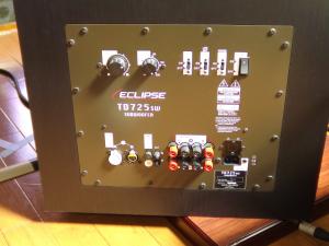

コイツとはTD725sw(ECLIPSE)(カット写真はマーク2)です。

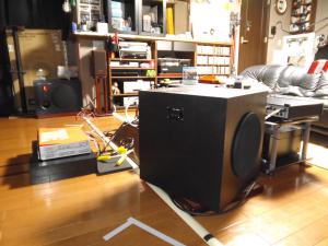

我が家に来たのは2010年の3月。 既に8年も使ってる・・ コレはオークションで買ってるので前歴は不明。 2006年が発売年度なので(案外、古いんだね)もしかしたら10年以上は稼働してるのかも・・・

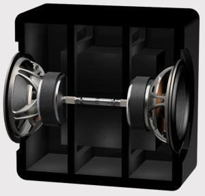

カットモデルはコンナ感じなのだが・・・ユニットがどの様に固定されているのかが謎の物体である (-"-)
極簡単に言うと、内側に引っ張る事で「固定」されてるモデルです。

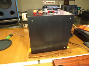

背面の端子部です。16本のネジで固定されてるのが見えます。大きさの割には豪勢なネジの数です(笑) この立った状態で1本1本ネジを緩めました。 ネジの種類としては「木ネジ」で締め過ぎるとアカンなタイプです。手の感覚では少し緩んでいた!ってトコロですね。  手での作業では疲れて来たので途中からは電ドルに・・・ 残り4~5本に成ったところで盤が動きました。 「ズルッ!」この状態での作業に危機感を抱いた私・・・

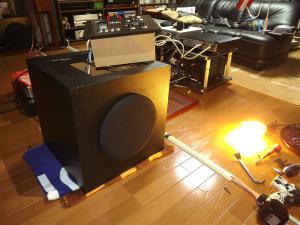

下に毛布を敷いて寝かせました。 正面側にはインジケーターがありますので毛布は厚めに・・・ 写真は既に取り外せた状態ですが・・
盤は板状ではなくBOX状で内部配線にはあまり長さ的な余裕がありません。立てたままでの作業はとても危険ですね。
制御盤が落下しない様に支えを入れて・・(笑)作業の開始です。と、言っても何をどうするのか全く分かりませんでした。

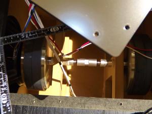

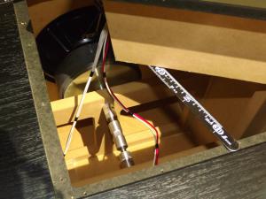

ユニットとユニットは棒の様なもので連結されています。
その中央にはネジが切られていて、動きそうな気配が・・・
で、ソコに手を添えて回してみた! ん?簡単に回る・・ ドンドン回る!! しかしコレは後で気が付いた事なのだが・・・ 緩めていた(笑)  本来「引っ張る」方向へ回さなければならないのですが・・・ 最初、外へ外へと動かしていた(恥) ユニットのカバーを外したら浮いていたので気が付いた(爆)
改めて逆方向へと回転。  徐々に徐々に重たくなる。  どこまで締めるのかな? そもそも最初の感覚が緩かった(笑) 手で回る程度だから・・・
それが「塩梅」なのかも不明なので (*_*)
検索だ---!  で、出てきたのがコレ。(2012/03)
http://community.phileweb.com/mypage/entry/129/20120328/29838/
元住ブレーメンさん お世話になります。 自分もコメントしていた(笑) 忠告も受けていたのに・・・
内容はスパナで締めて良し!と私は読み取ってスパナを用いてソコソコに締めました。 手だけでは全く緩まない所まで・・・ (笑)
16本の木ネジは元に戻し、折角なんでトルク管理も(笑) 均等なトルクで締めておきました。
そして恥ずかしながら底を初めて見ました。 M8程度かな? スパイク用のネジが付いているんですね。 付属品にはスパイクは無かったと思うが・・(オクでの購入なので真意は不明)付けられるんですね(笑) 手持ちにスパイクも無かったし、ベースにTAOCも使っているので、何もしない事にしました。
ブレーメンさんの日記にもありましたが、想像を超える「緩み具合」でした。 手で回せる様ではね(笑) ココでは12名の方が所有登録されています。 newモデル(/2とその兄弟)を含めると多くの方がお持ちだと思います。 所有されてる方は一度確認した方が良いでしょうね。  エクリプスのSWはサービスの対応でイマイチだったとの日記を見た事がありましたが、この「緩む」情報は公開すべきですね。  もっと簡単に修正が出来ればもっと良いのですがね(笑)
 と、言う事で改修後に聴いた感想ですが・・ 良くなった!  ボワボワ鳴っていたのがボンボン・ズンズンに成った印象! 締まったな!って感じですね。 緩みは一気にではなく日々進行してるものですから、定期的に修正は必要だろうね。
 所有者の方!!  勇気をもって開けてみよーー (笑)
 ☆☆ 追記と注意事項
5/15 箱が振動(前はこうじゃなかったと思う)が気になる。 ノイズが出る?(ゴボゴボ言ってる様な?なんか変!)
気になって開腹!  パネルだけが外れた! この前は下の箱(ネットワーク等が入ってる様だ)毎取れたのに・・外し方を間違えたか?・・・ 四苦八苦してboxが外れた。  くっ付いてはいない様だ・・前回は初開腹だったので固執していたのでしょう。
「外れていた」何が? スピーカーコードが・・・ "(-""-)" 片側の片方(+OR-)が・・・  boxからは何本かの線が出ていて、左右のユニットへと正面の表示部(on/offのランプ)へ接続されていて、どれもが「パッツンパッツン」なのだ。 要は線の長さが皆ギリギリ!!  スピーカー端子へは「差し込み式」が採用されていて抜き差しだけなのです。  いつのタイミングで外れてしまったのかは不明ですが、勝手には外れそうにはないので、前回の作業中に起きたのであろう。 これはホント注意が必要だ!!
ネジ止めをする前に音出しで確認しました。 作業前はボリューム(SWの)の位置で音が出なくなるなど異常であったがソレも正常である。  よかった・・・  恥をかかなくて・・ (笑)

    実物をあまり見る機会はないでしょうね。 ショーなどではカットモデルが展示されるでしょうが・・ カタログにも写真くらいは掲載されてるでしょうね。
    ブレーメンさんの日記には勇気づけられました。 そもそもアソコを外してどうなっているのかも分からない状態ですからね。 物としては密閉型ですね。 ですから盤の固定にもアンナ本数のネジが用いられていると推測出来ます。
    メーカーは「開けたら保証外」と言いそうですね(笑)

     某サイトで送料を話題にされてたのはsinnkaiさんナノかな? まぁーTD725swは古いモデルなので、今回も「締め」の事で調べていたら、そんな記事も見つけていました。  私は外箱を保管しておくタイプなので大丈夫だと思います。 こう言う重量物は「佐川」ですね。 「重たいですね~~」とは言いますが、彼らはいつも笑顔です (^_^)/  ありがたい存在です。。
    それより、あの緩みが気になって・・・ 今は手では回せない程度に締めましたが、適正が分かりません。  ブレーメンさんは工具でと言われたので、私も同じ様にしてみました。  手で回せる程度じゃだめだよな~ですから(笑)

     配線がパツパツなんで「抜けた」って感じです。
    組み立て時には順番があって、その通りに配線すれば簡単なのでしょうが(笑) 極力、他を触らない様に(戻せる自信が無いし)作業をしていますから・・・  ただ差し込んであるだけなので残念です(笑)
     まぁー異音の原因も分かり今は快調に鳴っています。 同種の解体?をされる方への注意喚起も含めて「文」を残してみました。  確実に緩んでいると思いますよ  !(^^)!

    しかし驚きましたよ! あの緩み加減には。 手で簡単に回せて仕舞ったので、それが正解なのか?とも疑ったりして。。。
    普通に使用して(音量はともかく)緩むとすれば設計上のミスもありますよね。 wナットやワッシャーなど、緩み防止の策は必要だと思うのですが… 自分の外し方が悪いのかは分かりませんが、内部配線がパッツンパッツンなので今回の様なイージーミスも発生してしまいました (⊙⊙)(⊙⊙)
    メーカーに言えば私の行為は既に「改造」と見られて保証対象外(1年の保証はトックに切れていますが(笑))でしょうが、開けてみないと分からないアレは問題もある様な……。 う~~~ん 新型はどうなんでしょうね? ピッカピカ(テッカテカ)なmk2は買うには抵抗があるが、万が一の場合は他に無いしなァ〜
