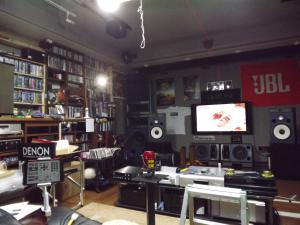

 4319が届いてから50日余り サービスへの行き来もありましたが(笑)先日までの馴らしも順調に進み 昨日からセッティングを始めました。
 4319はサラウンドスピーカーへの採用が決まっています(笑) 位置的にはサイドポジションになります。  ホームシアターの厄介なところは・・・ スピーカーのセッティングと調整ですよね。  4365導入時の半年前にも軽~~く行ってはいるのですが 今回はちょっと本気モードです(笑)

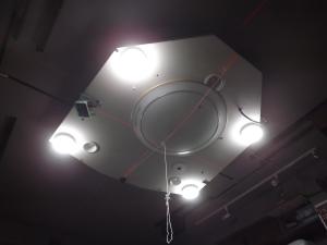

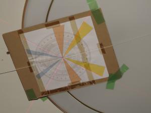

レーザー墨出し器をセットし部屋の左右の中心線を定めます。
フロント側の中心および、リア側の中心を結べば(各々の中心はマーカー済み)、部屋を左右2分割するセンターラインが出来上がります。  ちょっと見難いのですが"(-""-)" 天井に写ってるの赤い線が中心線です。
クロス点がリスポジの真上になります。 ここから糸を錘を付けて垂らします。 錘の位置は眉間(耳の高さ)の位置です(^^)/
クロス点に分度器を当てます。 アップ!
これが何なのか?  本気モードだから・・ ココまでします。 (笑)

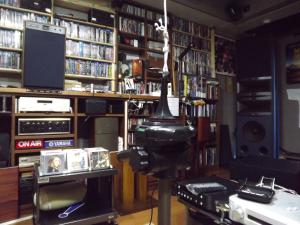

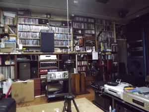

測定開始です。 マイクをセットしてと・・・ スタート!
 本気モードですから 今回は8点測定! AUDESSEYでは8点測定が最大数の測定点です。  ① リスポジ、 ②③ リスポジの両脇、④⑤⑥ リスポジの前側、⑦⑧ リスポジの後方。 各点はリスポジから60cm以内との事。 私はリスポジから55cmの位置としました。  位置はアノ分度器とレーザー墨出しを使い正確に出した! ツ・モ・リ・・・。   AUDYSSEYには賛否があって 個人的には「否」の立場なのだが(爆)まぁ-付いてる機能ですからシッカリと使っちゃいます。

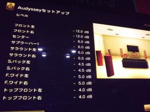

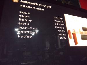

結果は以下。  先ずは音量。。。
測定中から私の駄耳でも分かってた事だがフロントが圧倒的にデカい! (まぁ- スピーカーが2台同時に鳴ってるんだからね) よって測定結果も-12dB。 後で分かった事だが-12dBより-(マイナス)は無かった(笑)
後ほど手動で センターを0dB(+8dBして)として、各スピーカーを8dBプラスした。  未だ聴感では未確認。 再調整が必要な予感・・・
ラージ? スモール? の判定。 確か以前はSとSBがスモール判定されたような記憶。 今回はAUDYSSEYくん 頑張ったみたいだ(笑)

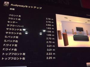

距離設定です。(ディレイ) 良い結果が出ました(笑) 良いと言うのは左右ペアで「ほぼほぼ」同距離が得られたからです。  その為にシッカリとセンターを出したりしています。

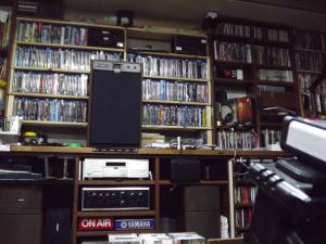

距離(リスポジとスピーカーまでの長さ)は一人だと実測は大変なので私はレーザー距離計を使っています。
右側にちょこっと写ってるのが距離計。 4319のトゥイターの下にテープを貼り そこをめがけてレーザーを放射!
この結果とAUDYSSEYの結果、その差は数cm。 AUDYSSEYくん なかなかやるもんだ(笑) ここでも、左右に違いがあるのはキライなので 手動で二つの結果の間をとった。

     距離計の方が精度は高い(ハズ)でしょうね。  水平での測定は誤差も無く(少なく)計測しやすいのですが・・・
     フロントやセンターの「組んでる」スピーカー達は その中央をスピーカーの位置として計測しているのですが、他はトゥイター・スコーカー辺りをスピーカーの位置として計測します。  そこには色付きのテープを貼り、ソコをめがけての発射!です(笑)
     問題はトップの4台の4312m2達です (T_T)  ユニット面は真下を向いているので、リスポジからはかなり上向きでのレーザー光の発射なんですね。  距離計を取り付けてる三脚が軟弱で不安定な要素もあるのですが、この場所は計測の度に数値が変わってしまう。 時によりエラーで計測不能。  そこでマイルールを変えて、照射先を変えたりして安定を求めるのだが・・ なかなか難しい。
     アンプがどの様な仕組みで計測しているのか? 距離計がどの様な仕組みで計測しているのか? 私には理解できていませんが、双方の結果が数cm以内に収まった この精度に喜んでいます。  左右(ペア)の誤差も僅かで、セッティングに苦労した甲斐が合ったと言うものです。
