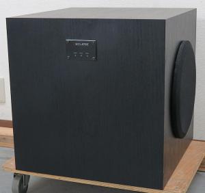

そして もう一基。  本日の主役である【TD725sw(ECLIPSE)】です。  当ルームに招いて8年を超えました。 案外、長いんですよね(笑)

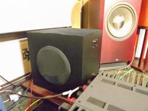

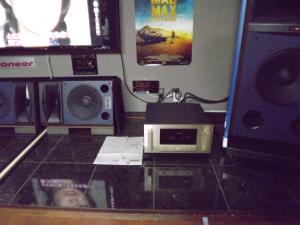

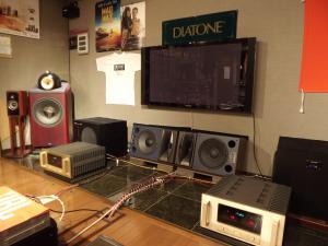

本年初頭に4365を向かい入れて この様な場所↑に設置しました。

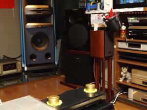

まぁ- 悪くはないだろうなぁ~~で「重ねて」みたのですが視聴を繰り返しているうちにイマイチ感が漂い始めて こんな感じへ ↓ 移しました。
この場合 前の置き場所に比較すると 周りが空いてるので 悪くない鳴り方になりました。 ただ・・・ 何か引っかかっていました。  第一は見た目が悪いと言うところ! 左右の景色が違ってイマイチなんですよね・・・

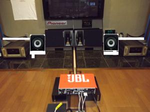

フロントスピーカーの内側。 TD725swはRchの左。 YST-SW1000はLchの右。 見た感じもシンメトリーでイィ感じ (^_-)-☆
ただし今のスピーカー(前はNautilus801今は4365)ではスペース的にフロント設置は無理だ!  パワーアンプとの兼ね合いもあり725swの大きさでは難しいのです。

どうでしょうか?(笑) 昨今のAVアンプは当たり前の様にSW-outが2つアル! まったく不可能じゃないんですよね。  最近はスピーカーのダブル使用に嵌まっていますし (笑)
想像上のハメコミ写真ですが モデルはFOSTEXのCW250Dです。 幅が340mm奥行きが400mm。  アンプを少し移動すれば置けない大きさではない!(笑)
CW250Dは密閉型で設置上で周りの影響は受け難い。  なんかイィ感じ。  ダブル2基使用なら 耐えてくれるかも?と・・・。

725swは密閉型なのだがダブル・ウーファーモデルです。 左右対面にユニットが配されていて、芯棒で突っ張られてエンクロージャーに押し付けてイル!と言うイメージです。 ここは緩むので時々は締める必要があります。
この手の仕様、いわゆる対面面へのダブルユニット方式は設置場所に難儀します。 難儀していませんか??  これはダウン放射方式(ユニットが下向きで四方に放射)も同様で 置き場所は選ぶ傾向です。  隅(角)っこや 何かに挟まれていると 低音が「変」になりますからね。  広い部屋じゃないと 扱い難いモデルたちです。  TD725swは元々同社のエッグ型スピーカーのサブウファーでのスタートなんで 普通じゃない仕様が受け入れられてイル訳で。。。  モノは良いのだが 扱い難いタイプですね。  何人かの専門家(評論家?)も使用中ですが・・ その扱い方は記事になるほどですから難しいのでしょうね。

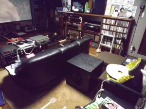

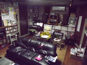

大変に重いんで(42kg)移動は大変なのですが(泣) ココに持ってきました。 前方はスッキリさせて180°の引っ越しです。
 自分の真後ろに設置!! 0.1chLFEは「位置」が定まっていないので 何処に置いても良いと言うのが本当の常識。  でも、何か抵抗感があるのが事実ですよね。  せめて前方とかね・・・
この状態で 低音の定番ソフトを何枚か視聴。 「イノセンス」と「ガルパン(戦車道)」 他もチラ見ならぬチラ聴き・・・   圧巻は重低音好きには定番中の定番 ガルパンの大砲! 画面が揺れる(様に見える)のに合わせて部屋が揺れる!!(空気ですよ) 配置がセンターになった事で部屋全体の空気が美味く動いている様です。
