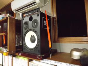

 椀方さんの日記に触発された訳ではないのだが・・・ 先日、セッティングは完了した4312SE。  担当はサラウンドバック!  滑り止めは施したが 倒れない事を止める事は出来ない! 倒れれば1000mm下への落下は逃れる事は出来ない((+_+))  以前に サラウンドスピーカー役の4319は処置をした。
こんな事が起きないとも限らない・・・ ココ何年も 毎年、大きな地震が起きている事実もあるから。

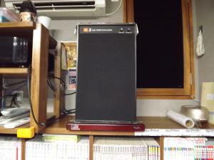

先日の時点での完成の様子。

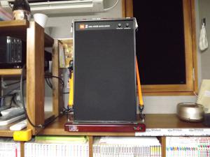

今日の結果。
造り付けの収納棚(本箱)の上にTAOCのベースを置き その上にスピーカーは設置しました。  共に完成度が高く(笑)フラットなので 滑りが良い! その対策は先日済ませたが・・・ これでは地震には耐えられまい。

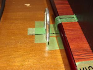

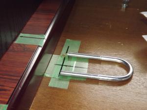

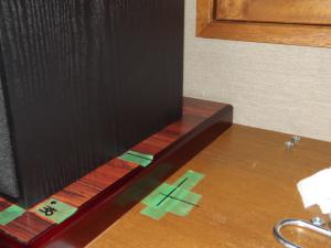

左右対称は必須なのでマーカーを付けて穴あけ。
穴の位置は慎重に・・・ 40mm厚の棚なので 斜めに穴の進行が進むのも要注意。  若干 斜めだったのだろう(*_*;  入り難い箇所も・・(笑)

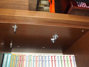

裏側はこんな感じ!
絶対に抜ける事は無いでしょうね。

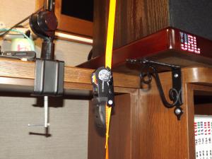

向かって左側は棚が足りず(笑) 机より(PCなどが置いてある)立ち上げている。
左右ともウインチで巻き上げて微動だにしない! ヽ(^o^)丿

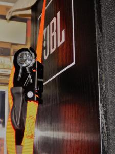

ラチェット式ベルト荷締機はオレンジをチョイス!  紛れもないJBLカラーです。  カッコ良し!!  !(^^)!
ラチェット式ベルト荷締機  ¥1.300-
U字金具  ¥100×4  ナットなど 数百円。  総額2千円で お釣り!ってトコロ。
