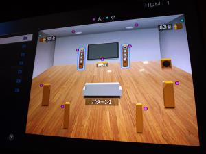

 先ずはスピーカーの有無&大小からの測定ですが ここで発生した「ん?な点①」です。 事前に「スピーカーのセッティングの様子を入力して下さい」とあるので センターSP有り、サラウンドとサラウンドバックアリ、それぞれが「ラージ」(大スピーカー)とインプット。 エフェクトスピーカー(ヤマハ流呼称)に関しては トップ(天井設置)に4本と小スピーカーとインプット。
だがですよ(上が結果)・・・ エフェクトスピーカーの扱いが変! ①何故かラージ。 それも同じスピーカーにも拘らず 一方はスモール、一方はラージ。 場所もトップスピーカーからフロントエフェクトスピーカーに移動?(笑)  う~~ん 謎だ!
 これに対しての正式な回答は・・・
「YPAOの3次元測定は、視聴位置からの仰角や水平方向の角度から実設置がハイトとオーバーヘッドのどちらの条件に近いかを計測判定しており、お客様の環境での測定結果はハイト設定が最適であると判定されていると考えられます。 測定結果による角度やハイト/オーバーヘッド設定はDolby Atmosなどのオブジェクトオーディオのレンダリング設定とCINEMA DSP / SURROUND:AIの音場空間の演算に適用されており、表示や設定上の見た目ではハイトスピーカーとして表現されていても、実スピーカー設置において適切な効果となるように内部処理されています。
 なお、最終的にお客様の好みでオーバーヘッド設定を選んでいただくこともできますので、測定後に手動で切り替えて実際にご視聴いただき、お好みの設定を選択していただけましたら幸いです。」

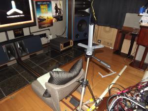

他社には無い(よね?)3次元測定の結果について。 3次元測定とは基準となる測定ポイント(視聴位置で耳の高さ)のマイクの位置に専用冶具をセットして前方1点、斜め後方で2点、そして30cmほどの上部で1点の計三点での測定を追加するものです。  ↓ コレが専用の治具

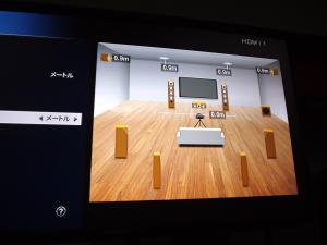

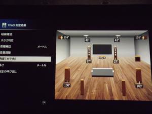

 これにより、リスポジから見た(測った)フロントスピーカーの角度、リアスピーカーの角度、トップスピーカーそれぞれの角度が計測され、それとトップスピーカーの高さが計測されます。 これにより3次元的に スピーカーが何処に設置されているのかが・・・ アンプに記憶されます。  結果が ↓ コレ。
角度の結果
高の結果

 ウチの2ヶ所とは 場所が2か所であり 前後で2mほど離れています。 これはYAMAHAでの発想には無かったようです。 要はカーテンの開け閉めや、人数の違い(取説にはこの程度の記載)これで2パターンが必要なのかは分かりませんが・・・ リスポジから見たスピーカーの位置の大きな変化は想定外だったと思われました。  それは何故?
 測定結果はパターン1.2と表示は個々にですが可能であり 修正も可能です。 またオリジナルはメモリーがされていて それを呼び出して最初からやり直す事も可能です。  ところが・・・ 3次元の結果(角度と高さ)だけは 後の測定だけが表示されて 角度の高さも変わって仕舞う我が環境では「どうして?どうして?」と2度3度と測定して確認する事になりました。 「使い方が間違ってるのかな? それとも勘違い?」 この事項をYAMAHAに問い掛けました。 その回答が・・・
『仕様につきまして関係部門にも確認をいたしました。 いただいた操作方法でスピーカーの角度/高さ測定の結果は、今回メモされているパターン1と、パターン2の数値が異なる場合、パターン1、パターン2にそれぞれテレビ用、プロジェクター用の測定値が認識・保存されております。 ご指摘の「角度、高さ測定」はYPAOの結果表示専用で、最後の測定の値を表示する仕様です。 パターン選択に伴って「角度、高さ測定」の表示が変わる仕様にはなっておりませんが、その他パラメーターと共に保存され、補正処理に使用されておりますので、ご安心ください。』
と、回答を頂きました。  表示はされぬが結果はちゃんと反映されてる! と、信じる事としました。  まぁー この点についても取説に一言載せれば済みそうですが ココは改善を願いたいですね。   回答の前後には お詫びや指摘に対する感謝するコトバが載っています。  真摯的な対応にはアソコとは違うと思ったりして(笑)

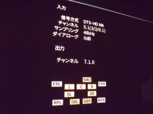

ヤマハサラウンドの真骨頂はCINEMA DSPであり この技術を生かしきるための「AI」は最高の出来だと思っています。  ですがオリジナルも聴いてみたくなりますよね・・・  それが「STRAIGHT」と言うボタンになります。 ストレート 読んで字のごとく独自のDSPや ドルビーやdtsの拡張もしない オリジナルな筈ですが・・・
入力dts-HD5.1chソフトでも出力は7.1chに STRAIGHTでも
入力DTHD(DolbyDigitalTureHD)5.1chソフトでも7.1chに
 何故かDOLBYでも DTSでも(確認はHDのみです) 5.1chが7.1chに拡張されて仕舞うのです。  ストレート・・・ じゃないですよね。  の、回答です。
 『CX-A5100がサラウンドバックを含む7.1ch以上の環境の場合、DTSの5.1ch音声に対しては、必ず拡張サラウンドを働かせるようにDTS社から要求があり、このような仕様になっております。 Dolby系の音声も同様の動作になりますが、こちらは音源によって動作が異なると混乱するため、同じ動作になるようにしております。』
 と、・・・ どうやら大人の事情。 サラウンド的には異端児的なヤマはだから 大人の事情で縛られてる様ですね(想像)  ヤマハは3世代前から この仕様のようです。(ですから 今頃騒がないで!とお叱りもある?)  因みにですが DTS-HD 3.1chの「シン・ゴジラ」は3.1chのままです。
5.1ch未満のソフトは縛りから関係ない様ですね。 5.1ch未満は「シン・ゴジラ」しか所有していないので 他は誰かに確認して頂きたいです。 またリニアPCMは縛られないと言う事です。 これは後程確認してみましょう(笑)
因みに3.1chは拡張しても 写真の様に5.1.4までです。 何故かは分かりません。 Mは7.1.4だったと記憶していますが。
この大人的な事情による仕様は自分的にはどーでも良い事なのですが「STRAIGHT」と謳う以上は無加工のストーレートであって欲しいモノです。  一言、この事情を取説にでも載っていれば大した問題じゃないのですが・・ (たぶん無いと思います) 不思議な縛りですね。  セットアップで サラウンドバックを「無し」にすれば 5.1chのままらしいですが(笑)

    角度の結果と高さの結果が同じですが
    角度の結果も度でなくm(メーター)で表示されるのですか?
    byふかひれ at2019-04-26 05:01
  3. ふかひれさん
     朝から厳しい突っ込み あざーーーーす。
    リストの写真が小さくて よく見えないんですよ❗
     とっとと 直します m(__)m
