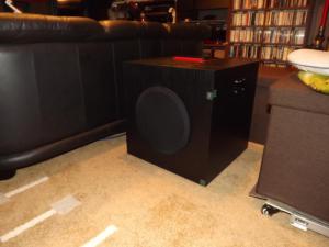

我が家のLFE担当。  ECLIPSEのTD725swです。
実は そんなに期待していなかった低音なのですが(HDさんゴメンナサイ) ヤバイです(笑) 終始LFE鳴りっ放し!! この量はハンパなしです。 ボトミングが止まりましぇん!!  こんな連続は初めてだ・・
限界かな・・ ((+_+)) ((+_+))

    SWの増設をする前にひとつ確認しておいた方が良いのでは…と思っています。
    SWの位置についてです。
    写真だとSWはリスニングポイント中央のすぐ後ろ、左右の壁のほぼ真ん中に位置しているように見えますが、私の認識は正しいでしょうか?
    もしそうだとすると左右の壁面による定在波によるディップが起きやすいと思います。
    左右の壁面近くに寄せるか左右の壁からの距離が2:1くらいになるように置くことで定在波の影響を少なくできると思います。
    位置変更後AVアンプの自動調整機能での再調整を行う必要があります。
    だまされたと思ってやってみることをお薦めします。
    SWの配置の変更による効果は定在波の周波数、LEFの分担する帯域そしてアクアマンの盛大な低域がどのくらいの周波数なのかよって異なりますので、やってみないとわからないと思います。
    全く効果がなかったらゴメンナサイ。
    ただ完全にボトミングがなくならなくてもいくらか改善できればSWを増設した時でもその効果は生きると思います。
    なおSWの前後の壁からの位置も壁面間距離の1/2、1/4などの偶数で割り切れる位置は避けたほうがいいと思います。
    部屋の中のスピーカー配置とリスニングポジションのシミュレーティング・ソフトもありますのでそのようなものを利用するのも良いと思います。
    この定在波問題の原理は以下の通り。
    SWが定在波の節の位置に置かれるとその周波数でディップができ、AVアンプの自動調整はそれを補正しようとしてその周波数でのゲインを上げることになります。このためその周波数の大きな入力が入るとウーファが空振りしているのに過大なパワーが加わるので破綻するというものです。
    アコスさん宅の問題がこのせいなのかどうかは試してみないとわかりませんが…
    byK&K at2019-08-07 13:45

    現在のセッティング場所は ご指摘の通り リスポジ(ソファ)の真後ろ 部屋のセンターライン上です。   壁からの距離は若干の違いがあります。  左右には造り付けの棚がありますので・・
     ボトミングと言う言葉が合っているのかは分かりませんが・・  何しろ濁っています。  大まかなところでは今の位置が4か所目です。  何しろユニットが水平方向に両側にありますから そのセッティング場所には悩まされました。  左右のユニットから見て同条件が良いと思いますが フロント側ですと 必ず片側が壁などに近くなってしまいます。  それですと低音の位置感が分かり易くなり違和感が付き纏います。
    今の前は 島ラックの前(即ちフロントスピーカーとラックの間)に置いて これは案外いい感じした。  ただし目障りで(笑) あの黒い物体が目に飛び込んでしまいます・・   またステレオ再生時には 見た目以上にステレオ音源に対しては邪魔なものになっていました。
    後方設置の前には 密閉型のFOSTEXのSWを2台 センタースピーカーの両脇に置いて運用しようかとも考えたのですが・・・  その時の懐事情と 「そんな小型で大丈夫なの?」とお告げがあったんで(笑) 頓挫しました。
    そしてダメ元で挑んだ今の位置です。  後方設置と言う違和感は一蹴されて サラウンドは十分楽しめる配置とはなったんです・・
     サラウンドに於いては 4429のダブル使用がウチのキーになり SやSBのJBL統一で まとまり感がグゥウゥゥ~~と上がってまいりました。
     アンプの自動設定ではヤマハでも控えめな設定が行われています。 それよりは 気持ち上げての運用です。
    現時点での作戦は 今のA60の位置に2台のSWを設置。  一台辺りの負担軽減します。  上手く置ければですが・・・
     まぁ- どこに置いてあっても 似た様な症状は時々顔を出していました。  このソフトは そんな危ないシーンが多発&継続していたので 「これは警告だ!」との判断から 次期モデルを探し始めています。
