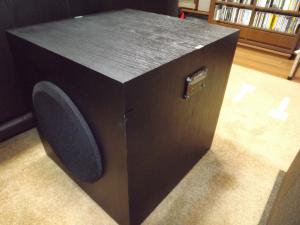

そして ここ数日 真剣に考えているSW問題です。
ECLIPSEのTD725swです。
前回の1枚に上げた「アクアマン」でSWが破綻(壊れちゃいません) 限界を感じる事態に(泣) それから悩みっぱなしです。

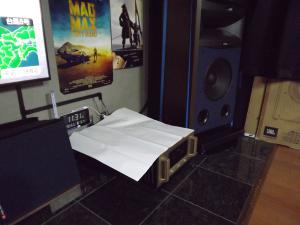

セッティングは白い部分で可能。 メインのパワーアンプA60は4365の前にでも置きましょうか?
SRX818SPの大きさは684×H569×684mmで40kg。
今、17.3万円で買える。 だから2台買お--!!
と、していた(笑)
だが・・・ である。  この外寸の場合、部屋に入らない!即ち扉より物がデカい事が判明!  これでは「荒井注」だ。  分かるかなぁ~~?!(^^)!
 JBL Proには 他にもシリーズがあり15インチも有る。  ただ背がもっと高かったり もっと奥行きがあったりとか 色々と面倒な点もあったりします。   また SR・PA用と言う物の素性が分からず この心配は最後まで高きハードルでした。
部屋に入らない時点で却下!が決まりました・・。

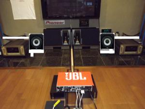

そして1年ほど前 やはりSW問題で考えた結果で考えた案が ↑
比較的小型のSWを2台使用で こんな感じのセッティング。

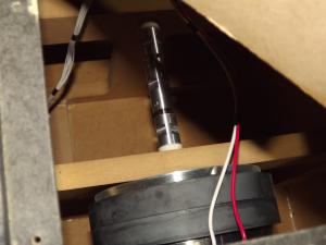

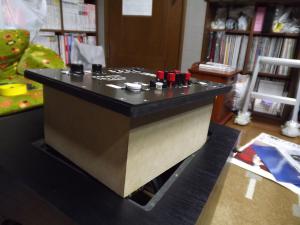

コレを真剣に考え始めていた時に JEFFさんから「ユニットの締めは確認されましたか」とご忠告が入りました。  確かに直近ではしておりませんが「もしかしたら?」と虫の知らせが・・(JEFFさん ありがとう)
開けてみました。  この状態にするまでが大変なんだよな~ (@_@。
コレが 要は 突っ張り棒!  コレが緩むと ユニットが浮いてくる・・。

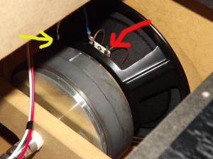

今回は大丈夫でした(笑)   だが問題発覚!

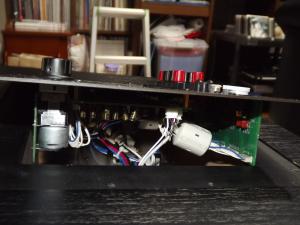

赤→がユニットの端子、黄→ケーブル。
ななっ なんと 抜けています(泣)
実のところ 内部配線の一部は かなりパッツンパッツンである。
カーバーを外す時 あまり強引に引っ張ると抜けるのである。
今回は視聴(動作)中に抜け落ちたのか? カバーを上げた時に抜けたのか? 要因が分からないのですが 事実 抜けてていた事は事実です。
ユニットの端子には単に差し込んでアルだけなので 端子を少しラジペンでつぶしてみた。  多少は強く咥え込んでイル様な感じになりました。。
そして再視聴!  うん? 少し良くなった?かな・・・ アクアマンはダイブ改善出来た様な感じです。   ただ勝手に抜けて仕舞ったのなら問題だなぁ~ (^J^)

  2. SRX818SPを横にすればドアから入るような?
    ドア幅は60cmないのでしたっけ?
    byふかひれ at2019-08-13 06:26
  3. お二人さん
     どうもありがとうございます (^^)d
    どーしても あれらを使わせたいのですね(笑)  止めると決めましたので コレ以上は煽らないで (^_^;)
     でも買う気はまんまんでしたよ!  でも入りません(笑)  二重扉が少しクランクしていますから・・・  裸サイズで600mm700mm700mmですから無理確定です。   一見 もっとデカそーな4365ですが sutdioシリーズは伝統的に薄型設計ですから大丈夫!!  でもギリギリでしたよ(笑)

  5. 面倒な作業を提案して申し訳ないです。
    端子が外れていたのが今回の作業前からなのか作業中なのかですが、作業前後でYPAOのSWの数値が変化したなら作業前でしょうね。
    その場合本来ユニット2本分で負担していた音量を1本で負担していたことになります。またはボトミングが起こっている時間が短くなったなら作業前、変化なければ作業中です。
    自分も数か月前にサブウーファーが故障してコンデンサー交換で復活したのですが、ユニットまでのケーブルが短くて作業性が悪いため長めのケーブルにして平型端子も交換しました。その際に感心したのは、ケーブル類はすべて結束バンドで纏めてさらにねじで固定、主要パーツ類もホットボンドや可塑性のある粘土状のもので固定されており、内部の振動対策が徹底していたことです。このあたりはAV屋さんよりカーオーディオ屋さんの方がノウハウがありますね。
    リフターで持ち上げるという更に面倒な提案は、距離1/2で点音源なら6db、線音源なら3db上げたのと同等になるので、サブウーファーのボリュームを下げることができるからです。
    これでもボトミングが起こるのであれば、ユニットのxmaxを超えるような爆音なので2台に分散して1台分の負担を下げるしかないでしょうね。
    byJEFF at2019-08-13 11:44

    抜けていたのは結果であり どのタイミングかは分かりません。 中が見えるまでユニット部を上げてゆくとポロッと行ってしまうんですよ。 何故かコノ白線だけが短いんですよね。 反対側は余裕の長さですし、青い線も余裕タップリです。 まるで意地悪されてるみたいです。 先がどこに行ってるか分からないので 素人な私には交換する勇気がありません(泣)
