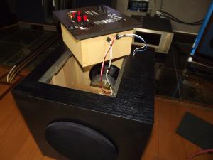

もう見慣れた 風景ですが  TD725sw in 腹の中!です。
購入したモデルは シリアルナンバーも若く(要は古い!って事) 当然 緩んでいると言う事は 想定内です。   緩む?  何が?

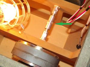

ココです。 緑色の矢印の部分です。   案の定 手で軽く回ります・・ (*_*)
実際に どの程度のトルクで締めるのがベストなのかは分かりません。  メーカーに訊ねたトコロで 教えてくれる筈も無いでしょうね・・・ (・_・;)  ただ、手で回せる様ではダメでしょ・・ 私は普通の人間ですから(笑)  スーパーマンクラスなら 分かりませんが・・

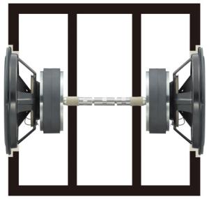

EclipseのTD***シリーズのウーファーでは良く見るカットモデル写真です。   ユニットは外からエンクロージャーにボルト等で固定されているのではなく 中心部に引っ張る事で 固定されてる感じです。   以前、どなたかの日記内で「ユニットが緩んでる」から 締めました! で、私は初めて この「緩む」と言う事実を知り 恐る恐る開梱しました(笑)
緑の←を回す事で 離れたり(最後には落下) 寄せられたり(固定される)する単純な構造です。   トルクは分かりませんので 先ずは手だけで締めて スパナで1周くらいでしたかね?  ダブルボルトにすれば 緩み防止にはなると思うんだけどな・・

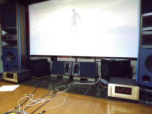

まぁ- 置場は此処かな?  向きは コンナものでしょ! で台車に乗せたままでセッティング。

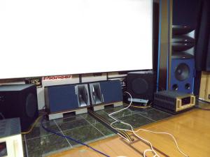

CXA5200のヴォリュームは「-8」くらいなのですが 1台での使用時に比較すると 圧倒的に聴き易くなりました。   底打ちが無く成った訳ではありませんが 改善度はデカいですね。
センターの4429は動かしようがないので 4365とA60とTD725swの位置関係は しばらくはコンナ感じで 運用したいなと・・・。
スピーカーステージと ラックの間に 置く策もありますが・・ 動線と見た目からしてアカンかな?と・・・。
その他の案は「後方」 此処は機会があったら 試そうかな? !(^^)!

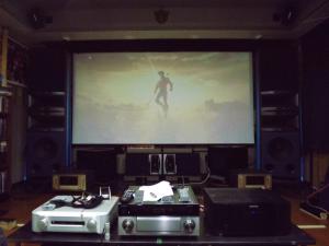

    ヤマハには 2台のSWを使う場合 「どう言う感じで使いますか?」と言う設定があります。 (正確に言うと、ありました。今回初めて発見!(笑))
     モノラルと左右と前後・・・ あ- なるほど! と、言う事で左右に設定しました。
