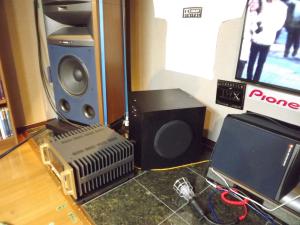

ゴソゴソと作業継続中です。。

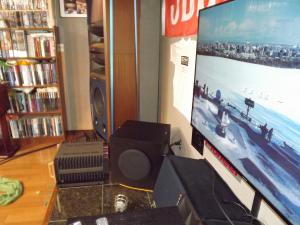

左側のセッティングはほぼ完成。

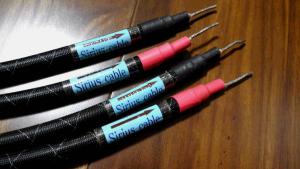

従来のアンプの位置にSWが収まる形なので スピーカーコードを動かす(?)必要に迫られました。 使用中のSPコードはサウンドトレールのSCS-33.
決して高価ではないが 硬さは一級品!(笑)重さもだ・・   上の4365のSP端子は頭上2mの位置。 スピーカー端子で締めてるだけでは不安なので なんとなく固定しています。  その位置も今回のアンプの移動で変更に。 写真だと左端に降りていますよね。 真ん中くらいで固定しています・・・。

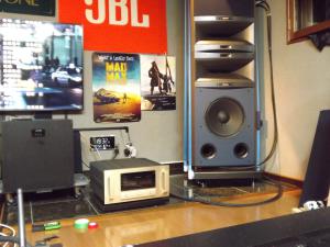

4365はTAOCのベース部にキャスター付とアジャスターを付けて 固定と移動を可能としています。  取り付けたのはキャスターとアジャスターが一体型になっている物なのだが 200kg近い重量をアジャスターで支えるのには心配になり現在は80mm角の角材(案外重い)で前後を支えています。
A60は手作りベースに乗せてセッティング(ヤマハGTラックの棚板にスパイク付けた)
TD725swはM8のスパイク装着しA・テクニカの受けを用いて設置

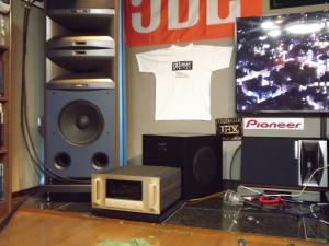

この写真ではTS725swの音の行方と4365の薄型設計が分かると思います。 伝統的に43**系の大型モデルは こんな感じで 薄型なんですよね~~ (嬉)
一方 右側は4365だけが完了。 他の物はタイムオーバーで次回に・・・
TD725swはA60に使用していた50cm程度の手作りACコードを使ういます。 A60には1m程度のACコードが必要なので新作に挑みます!(^^)! TD725sw用のXLRコードが無いので購入予定です。 4.5mまたは5mが必要。  何を仕入れるか悩み中です。

    で、これ以上、部屋に重量物を増やしたのですか?という突込みはさておき、サウンドトレールのシリウスケーブル、うちでも使ってました。
    音は良いけど、色んな部分が硬すぎる、困る位に硬すぎるというのが私の感想。
    少しでも使いやすくしようと、端末にYラグを付けようとしましたが、一か所、被覆を剥いた時点で精も根も尽き果てて、残りは放置状態です。
    ふと、押入れを確認して、現物を手に取りましたがが、やはり硬すぎる。
    テレビの後ろ、5.1chでごちゃごちゃ状態に磨きが掛かった現状で、無理なく配線するのはどう考えても無理です。
    音が良ければいいじゃないか?という求道的かつ原理主義的な考え方には付いていけなくなった今日この頃。
    これが堕落(というか若さの喪失?)というものなんでしょうね(汗)

     よく2階や地下にオーディオ部屋を造られる方がいらっしゃいますが 搬入を考えると「止めておきましょ」と言いたい昨今です。  そして、もう少し出入り口は大きくしておけば・・と。 (笑)
     まぁ- 今の部屋の床は大丈夫です(笑) 床下無しのコンクリートに床材を直接貼り付けてあるので・・。  生活空間としてはNGで疲れます!
     シリウスをご存知なんて嬉しいです。  でも 本当に硬いですね。 40~50cm四方の箱に入って届いたケーブルでしたが クセが付いちゃっていて 全体的に丸まって仕舞っていました。  干し竿の両端にケーブルを縛り付けて 1週間ほど放置してクセを緩和しました(笑)
     3mを望んだのですが「材料が無い!」と言われ(泣)2.5m物を中古で出しているから「それで どうだ!」と言われ 泣き泣きそれを選びました。 その時の話では「モノは良いのだが(性能的に?)硬いのが不評で在庫限りで止める」と言っていた。 HPには今も現行だが・・ (笑) 2.5mの長さは実際にギリギリで 今回もイレギュラー的な処置をしています。
     まぁ- 実際に使いにくいケーブルなのだが 及第点は与えたい出来ですね。 余裕が無いと 使えないケーブルです(爆)  kaku18さん 売って仕舞った方が良いのでは?  ハード嗜好が好きなワタシには向いているのかも・・・。
