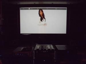

配置は ほぼ確定(写真はちょっと前! アンプが未だ後ろにあります)しまして・・・  コレでも少々感じる方は 居られると思いますが・・

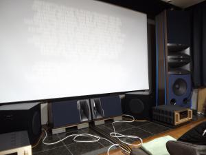

明かりを落とすと ちょっと目立って来ますね。  右側は対策済み、左側は未対策のモノです。
左右のSW(TD725sw)はスクリーンの真下にセッティング。 その隙間は数cm。  スクリーンへ投射した光がSWの天板を光らせていますよね。  気にしなければ・・・ でしょうが、気になり出したら止まりません(笑)

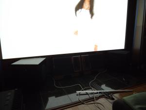

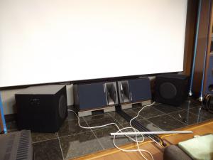

右側の未施工済み
このくらいの明るさの下でも シッカリと差が出て来ます。

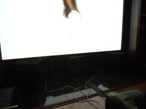

明かりを落とすと 差は顕著ですね。 右側は何も見えない状態に !(^^)!
完成!!  ヽ(^o^)丿
まさに 影の軍団!  さすが!! ハイミロン紙先生。。 (笑)

     ハイミロンは 私も噂のレベルから採用したものです。   何から手を付けたのかは忘れて仕舞いましたが(笑) ←健忘症かな?   一番、使ってるところはスクリーン周りですね。
    100インチ時代は 天上や下に置く機器の明るさ的な干渉は気には成らずでしたが、150ですと一気に天上面や真下の機器に反射してしまう迷光が目障りに・・・
    壁はダーク系なので宜しいのですが天上は白に近いカラーの所謂穴空きボード(吸音層)で壁面イッパイイッパイの150インチだとモロに天上の存在が浮かび上がります。   まぁー、この作業は大変に骨の折れる作業で・・・ 方法も去る事ながら体力的にも大変でした。  しかし苦労は報われるもので・・・  今ではポッカリと壁のスクリーンだけが浮かび上がります (^_^)v

     一方 プロジェクターはスクリーンに反射させていますから スクリーン周りが白い(明るい)と どうしても周りが明るくなって仕舞うので 締まる感じがイマイチって感じなったり スクリーンの上下近くに物が在ると二次反射が生まれて非常に目障りですね(今回はコノ対策)
     きょやさんのお部屋は自室ではないのですか?  流石にご家族の共有ルームだと「黒壁」は有り得ませんからね。  まぁ-対策としては暗い色のカーテンを吊るして開閉させて対応。  より無反射を求めるならハイミロン紙を張り付けたパネルを壁に掛けて裏表で使用すると言う手も・・・ (ウチのスクリーン上の天井部はパネルにハイミロン紙を糊付けして それをピンで止めています)
     何しろ映像はスクリーンだけが見える様にする事が大切ですね。 スクリーンだけが浮かび上がると映画に集中が出来ますからね。  まぁ- ご家族と相談されながら お許しを得ながら(笑) ボチボチと進めて参りましょう。

    2枚目のは 右側が処理済み 左側が未処理と言う感じです。  写真では僅かな反射に見えますが 実際は目立つんですよ(笑) センタースピーカーの上にも シッカリ処理済みです。  ハイミロン紙なんて 僅かな出費で出来ちゃいますので AVするなら試す価値は大ありですネ !(^^)!
