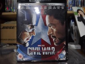

 キャプテンアメリカのミニBOXです。
これは輸入盤で UHD+BDです。  UHDのみがatmosで日本語対応となります。

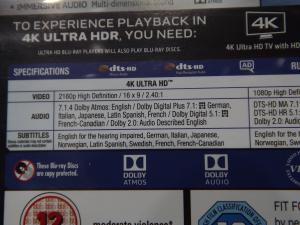

パッケージ裏表紙の仕様表です。  オーディオ(音声)欄にはシッカリと
7.1.4DolbyAtmosと表記されています。 これは7.1chであり4chの音声オブジェクトが収録されていると言う事でしょ!  ただ私はオブジェクトは位置や数を定める事無く アンプ側の設定により柔軟に対応出来ると言う認識でした。  国内で販売されてるアンプの場合、オブジェクトは2.4.6と対応が出来る様ですからね。
それと 今まではDolbyAtmosとしか表記がさてていなかったので Atmosは何チャンネルなの?と言う疑問はありました。  AVアンプで入力信号を確認してもチャンネル数は表示されません。(ヤマハ以外はどうなんだろう?)  5.1chなのか7.1chなのか それ以下もアるのか?  実際はモヤモヤしてたのですが 7.1.4と書かれたソフトの出現でスッキリした様な・・(笑)

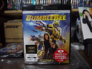

 因みに 未視聴ですが こちらは国内盤
UHD+BDです。  UHD・BD共にドルビーアトモスになります。

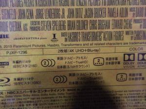

ただし 裏表紙には ↓ こんな感じ (@_@。
DolbyTure-HDも収録と言う事でしょうか? チャンネル数すら記載がありませんね。  それとも英語は ドルビーアトモスでドルビーTureHDですよと・・ 同じ事を2回言ってるだけなのですかね?
 私は atmosはDolbyTureHD7.1ch+オブジェクトと考えていました。 よって5.1.4とかはダメでしょ!と それなら7.1.2でしょ!と・・・ネ。
 もしかしたら 4.1.4や3.1.4も存在しているのでしょうか?

  1. アコスさん、こんにちは。
    この半年、初アトモス環境グダグダやってきましたが各チャンネル振り分けはAVプリまかせです。ドルビーラボ的には既存のサラウンド環境に天井SPを2個か4個追加すると立派なDolby Atmos for Homeになる模様。
    AVプリが各チャンネルのSPを認識するので2.0.2でも1.1.3でも対応したアトモスサウンドで鳴るでしょうね、プリセットにもよりますが。
    ドルビーラボとメーカーの関係もホームユースのハードルを下げるためガイドライン等メーカーよりに日和って来てるみたいでメーカーは独自に拡張とか。音声だけはAVプリにまかせっきりじゃあれな人は合間にデジイコやミキサーをかませたりしますけど。
    ドルビーアトモスの音声はDolby TrueHDがお約束で、日本語5.1サラウンドの音声はソフトの選択画面で確認するしかないような、ドルビーデジタルですかね。
    あちらでは9.1.6 や11.1.8まであるようです。
    https://www.dolby.com/us/en/speaker-setup-guides/index.html
