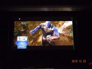

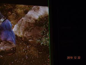

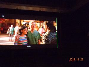

それで 何の不具合が発生しているのか? 分からない事がありまして・・  それが「謎のグリーンライン」です。  ↓ ↓
スクリーンの右端に縦のグリーンラインが見えていますよね。 スクリーンの全面に映像が映し出せないので見えてると言っても良いかもしれません。
これはソフト特有の症状?と検証。
インフィニティ・ウォー・・・  同じでした。
謎の緑色の縦線(ライン)です。  一体、何者なのでしょうね??

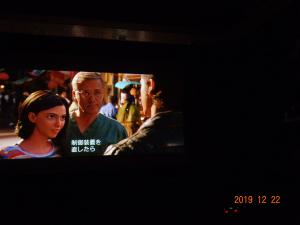

色々なパターンでの検証。
プレーヤーを変えてみました。 LX800→UB900

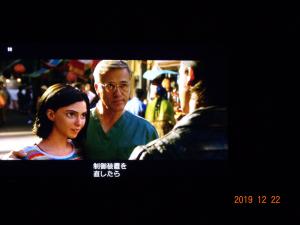

出力先を変えてみました。 X75R(プロジェクター)→65GX850(TV)
出ませんねぇ~~
4kTVで見る リアルUHD。 スゴ過ぎ! ただちょっと見え過ぎてる様な・・・ 150インチで同じ様に見えるとは思わんが 映画はこの程度でも良いなぁ~と、負け惜しみヲ思う。 (笑)
今時点でグリーンラインが出る為の条件は・・ プレーヤーLX800+プロジェクター+UHDソフト。(BDソフトでは正常)  原因はプレーヤーか? 最近行った事・・玉替えだけだしな(-_-;)  今まではなかったしなぁ~  明日には直ってるかも?(笑)

    隅の色ムラは経年劣化によるものかも(-_-;
    私のプロジェクターも以前から右端が滲むようになっています。
    対処法は設定>入力信号>画面マスクで5%にして消してます(^^;

    謎のグリーンライン。 滲んでイルとかのレベルじゃなく キレイに映っています。 やはり どー考えても突然でした。
    昨日も色々と見たのですが・・・ LX800で再生するUHDBDソフトに限られる限定の様です。 BD/DVDは症状出ず。 他機(UB900)での再生では症状出ず。
    昨日はズーム機能でグリーンラインをスクリーン外に追い出す作戦を試みたが・・・ 最近、多いIMAXと混在のソフト。 一見、成功かなと思ったが・・・ スクリーンを大きくはみ出たり(笑) 逆に目立ったりで。。。 う~~ん 上手くない!
    一応、パイオニアには問てみようかな? TVでは出ないので(枠外からか?) あのラインはソフトの情報でも載ってるのかな?
