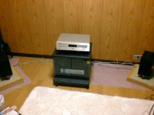

○3期セッティング
また引っ越しを機にセッティング変更。まず今までのカラーボックスの足場から、床直置きに変更。(コンクリート板は実家の庭石に。御影石は玄関のディスプレイの下敷きに。)CDPとAMPは非オーディオ用のテレビラックに収納。足元は①SP,AMPにはABA、②SP,AMP,CDPすべてに黒糖座布団&ぐい飲みインシュの3点指示を施してます。(タコインシュやめました。)そして、2010年からは、ケーブルを自作ラダーケーブルに総とっかえしてます。

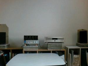

○2期セッティング
引越し後、石の響きが耳につくようになり、御影石やコンクリ板を撤去。
AA誌128号掲載の福田屋ボード1号を参考に木製ボードを制作。カラーボックス鳴き防止にクッションシートを6重にしいて木製ボードを載せた。アンプはその上に直置き。プレイヤーとスピーカーはABA薄型制振ボードを挟み、さらにスピーカーは鋳鉄製のインシュレーター(ほんとは100円ショップで買った鋳鉄製のケーキ型)で2点支持。コンクリ板はカラーボックスの制振のためにスピーカー脇に残した。
