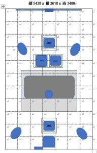

⑪以下は平面図です。図面の前側が部屋の前方でスクリーンがあります。
真ん中の灰色はソファーです。下にひいてあるのはウールで毛足が20mmのもふぁもふぁカーペットですから夏は暑いですが、既に対策はあります。(謎)一応、3人座れます。4本のスピーカーはソファーの中央に音を集めます。ソファーの中央か端かでかなり音は変わります。

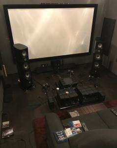

⑫以下はリスニングポイント前方のイメージです。
システムの命であるEO-01からの電源をできるだけ歪ませないようにパワーアンプ以外の機材に絶縁トランスをあてがいます。
★部屋の前側に設置予定の機材
(1) EO-01⇒ absolute-POWER CORD⇒ S-200Ⅱ改⇒ SPC TripleC⇒ Sopra no.2
(2) EO-01⇒ POWER SENSUAL-TripleC18000⇒ CT-0.2sv⇒ POWER SENSUAL MD⇒ AV8805special
(3) EO-01⇒ POWER SENSUAL-TripleC18000⇒ CT-0.2sv⇒ POWER SENSUAL MD⇒ LX800
(4) スクリーン: キクチ、グレースマット100、120inch、パネル張込み式

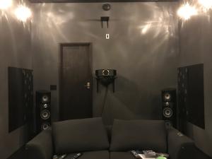

背面のドア側には壁面に三角ステーを取り付けてボードにプロジェクターを設置します。

⑭以下はリスニングポイント左右の壁のイメージです。
上は、前方のスクリーンを見て、右手の壁。エアコンはスクリーンの上方で、室内機の下がFL〜3000mmくらいです。ただ、油断はしません。あいつらは悪いやつですからね。
上は、前方スクリーンを見て、左手の壁。
両サイドの壁の上方に5つ付いているのは、照明です。長方形は調音パネルです。スピーカーがサイドの壁に近すぎるので、80Hrzからフラットに吸うYAMAHAのACP-2を付けます。この部屋は左右はなるべく均等にするようにしています。したがって吸音は強めにするはずです。ですから、定在波の抑制にも効くという触れ込みのACP-2を片側に4枚、両サイドで合計8枚にします。
