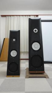

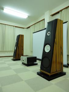

概ねセッティングが出た後でも、基本的な印象は初期のものとそう変わらない。もう少し細かいところを言えば、ソフトドームほど優しくはなく、やや厳しめの音がする。
脚元は何をやってもかなり変わってくるので、非常に重要なポイント。
①御影石+ウッドインシュで底面支え
②フューレン竹ボード+純正スパイク直刺し
③フューレン竹ボード+純正スパイク+金属スパイク受け
④ウェルフロートボード+純正スパイク+ウェルディスク
⑤ウェルフロートボード+ウェルディスクにSP直置き
CS2.3の頃から通算して色々試したが、結論としては⑤が顕著に良かった。上流にどれだけ良い機材を持ってきても、脚元が不適切であればその能力が半減されてしまうため、出来るだけ色々な組み合わせを試して、気持ちよく音楽が展開さするポイントを掴むのがこのSPを鳴らすコツ。
プレーヤー・アンプ・ケーブル・脚元・設置場所・部屋を整えることで、どんどん純度が増してスケールが大きくなってくる。それだけでなく、ふんわりした柔らかい響きも出るようになってきた。購入後2年半(2017年初頭現在)でようやく全てのバランスが調ったように感じるが、その出音は一体感に優れ、壁を感じさせない大きなスケールを持つ。
『高い能力を持つものの、それを発揮させるためにはかなりの苦労を要する』とディーラー氏は言った。それなりに手間がかかったものの、今では楽しい苦労だった、そんな風に振り返ることが出来るだろう。
