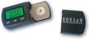

Ortofon MC☆10W(MCスター10W)、Ortofon MM OM ARKIV E/E、Ortofon MM Concorde Pro S/S と 立て続けにカートリッジ購入を購入したものの、取り替えるたびに、針圧を調整するのが結構面倒です。
従来から所有している DENON DL-301や PICKERING XV15/625E も使用してみたいなと思うものの もういいかなと思ってしまいます。
と言うわけで、デジタル針圧計を探してみました。1万円以下でもデジタル針圧計はあるのですが、0.1g 単位となります。
詳細はこちら
http://www.takajun.net/video/storyv070902.htm

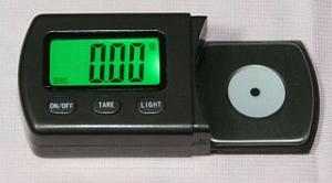

0.01g単位まで計れるものとしては、この東志製 ポールスター PS-ST15 が一番安かったので、これに決定。
特に留意点はありませんが、電池投入時に 電源を入れてから 「Trace」を押し、5.00g と表示されたら、同梱されている 5g の分銅を載せ、Pass が表示されれば使用できます。
稀に OUTZ と表示されることがありますので、この場合は、 「Trace」を押しながら、電源を入れます。 5g の分銅を載せ、再度 「Trace」を押し、-5.00、Pass、5.00 と表示されれば OK です。
電池は LR43 を 2個しますが、予備を含めて 4個同梱されていました。自照式(オートオフ機能付)で非常に見やすいです。お勧めの針圧計だと思います。
製造元は不明ですが、ROKSAN ブランドでも販売されています。(180ドル/US)
