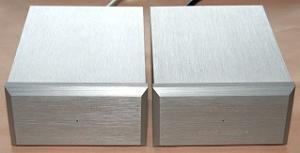

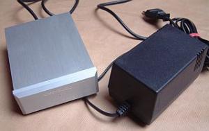

clearaudio BASIC Limited の後継機種になる clearaudio BASIC PLUS を購入しました。
電源部が本体と同一筐体になり、高級化するとともに、ACCU + という電池駆動のオプションが使用できます。(clearaudio BASIC Limited は電池駆動オプションが使用できません。)
国内では販売されていないので、円高もあり個人輸入をしましたが、アメリカでの価格は 900ドル + 送料 95ドルです。
clearaudio BASIC PLUS を VPI Scoutmaster with Signature Tonearm + ortofon MC★10W の組合せで試聴してみます。
非常にさっぱりした透明感のある色づけの少ない良い音ですね。ホルン等の金管楽器の音が金管らしく聞こえます。
そのまま、フォノイコライザ を ortfon EQA 777 に交換します。こちらは、音が豊かですが、色付けが感じられます。艶っぽいというか。決して悪い色づけではありませんが。
Mackie Onyx 1200F でサンプリング波形を見ると、不可試聴高域(48kHz以上)でのノイズが少し高いようですが、可試聴域での静寂性では ortfon EQA 777 より高いように思います。
結果オーライでしたが、欧州圏から個人輸入する場合は、電源電圧に気をつけないと、220V タイプが送付されると思いますので 昇圧トランスが必要になってしまいます。(アメリカから購入したので 115V でした。)
