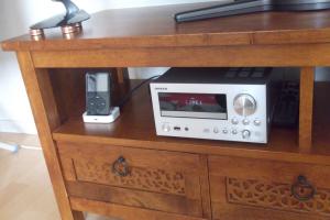

居間のサブシステム用に使用していたアイワのミニコンポが不調になってきたので、代わりに、オンキョーのCDレシーバーCR-555を購入しました。
この機種は、プリメインアンプ、FM/AMチューナー、CDプレイヤーが一体となった製品です。入力はUSB、ライン、同軸、光に対応しています。

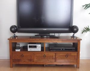

光入力にTV、ライン入力にiPodドックを取り付けて使用しています。スピーカーは以前からミニコンポの付属スピーカーに替えて使用しているイクリプスTD307IIをライカル線により接続しています。本機以外は以前のサブシステムと同様の構成です。
テレビやラジオ、iPod、CDとも、以前使用していたアイワミニコンポXR-MD520)と比較して高音質に感じられます。アイワミニコンポはやや低解像度ながら素直な出音で居間のサブシステムには十分に感じられたのですが、CR-555に変更すると解像度が大きく向上し、かつより自然な音となりました。これだけ聴いていると、「メインシステムいらないじゃね」と思えてくるほどです。もっともあとでメインシステムを聴いて見ると、かなり差があって、メインのほうが良かったわけですが、この製品には価格以上の価値はあると思います。
