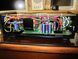

早速出川さんに改造依頼を出しましたが、電源が標準は半波倍電圧整流だったので、標準のトロイダルトランスは使えず、特注でRコア型のトランスを巻いて頂きました。電源はB電圧とヒーターともにブリッジ整流に変更です。このために一次電圧は日本仕様となりました。
ヒーター回路は、標準は3本の真空管が直列接続になっていたので、これも並列に変更して頂きました。

改造後の電源部です。

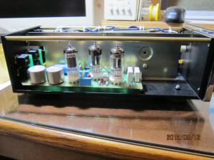

改造後の増幅部です。増幅段は3段NF型で、カソードフォロア出力になっています。
トロイダルトランスに比べると、R型は少しハム音が出るようです。実際に音を出してしまえば、ノイズは全く気にならなくなります。
